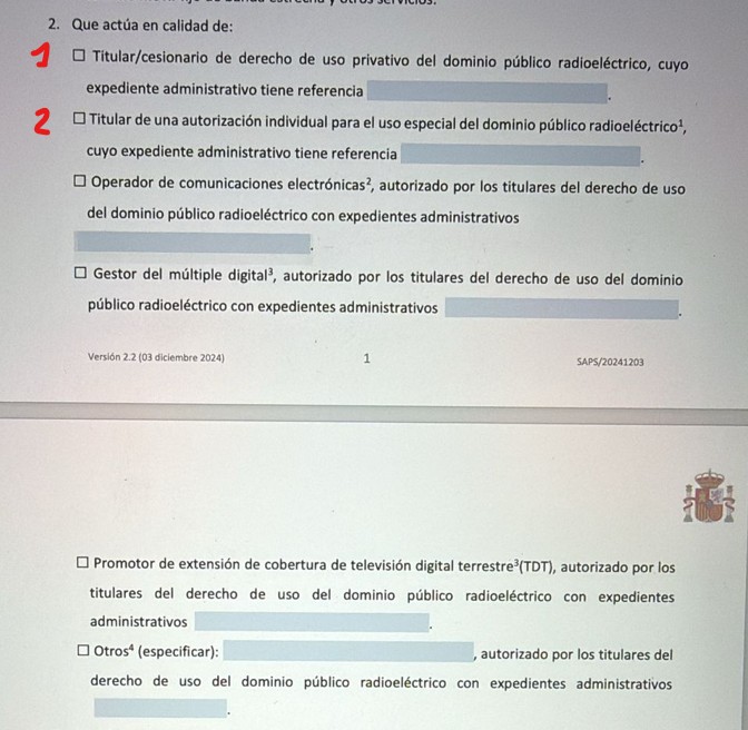

Hola a todos, me han dado el Ok telecos para la instalación de una base de radioaficionado y ahora estoy rellenando la solicitud de autorización  para la puesta en servicio de estaciones radioelectricas, y me surge una duda en el apartado 2 Que actúa en calidad de:
No se cual de las opciones es la que tengo que marcar, adjunto captura de foto.
foto
Muchas gracias a todos,
73' EA3IGZ
73' EA3IGZ
Hola, tienes que seleccionar la opción número 2 y, al final de éste, incluir el número de referencia de tu expediente, el cual viene en la carta de la autorización que Telecomunicaciones te envió para aceptar la instalación.
