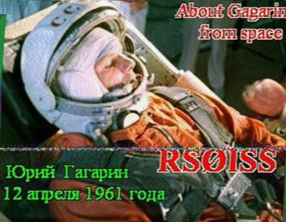

Lo más habitual, ya que no requiere de interacción por parte de los astronautas, es recibir un sistema de paket que funciona como un buzón de mensajería que usan los Aficionados para contactar entre sí usando la ISS como repetidor.
Pero también es posible (si tenemos suerte), escuchar comunicaciones por voz entre la tripulación y los Radioaficionados o centros educativos en la tierra, como aquí:
En ocasiones podremos recibir también una extraña música con ritmo y cadencia repetitiva, que no es otra cosa que imágenes codificadas.
isssstvg1
Estas imágenes se envían como un sonido en una modalidad de radio llamada SSTV (Slow Scan TV, o Televisión de Barrido Lento), que va enviando los pixels línea a línea junto con la información de luminancia, crominancia, horizontalidad y verticalidad. Para decodificar esta «música» debemos utilizar un programa que irá componiendo la imagen en nuestro PC. Uno de los más utilizados por su simpleza y efectividad es MMSSTV, un software que como «Orbitrón» es gratuito y se nos muestra en castellano; https://mmsstv.softonic.com/
Evidentemente para poder escuchar estas transmisiones, necesitaremos un receptor, ya sea un scaner o un walky talky que deberá cubrir la frecuencia de 145.800 MHz, (frecuencia «de bajada» de las comunicaciones de la ISS).
Para que compruebes por ti mismo cómo funciona la recepción de las imágenes sin tener que esperar a un pase SSTV de la ISS, te dejo un audio con capturas que yo mismo conseguí en 2008, cuando el millonario (y Radioaficionado) Richard Garriot (W5KWQ) estuvo varias semanas emitiendo desde la ISS, y también una recopilación de los sonidos procedentes de un viejo traje espacial equipado con una radio, una cámara y una serie de grabaciones en distintos idiomas, que se mantuvo en órbita (lanzado desde la ISS con un puntapié), hasta su desintegración en la reentrada semanas más tarde.
Solo descarga MSSTV, instala el programa, ponlo en marcha y reproduce este clip, verás como las imágenes provenientes del espacio aparecen en tu pantalla.
https://www.ivoox.com/sonidos-desde-espacio-iss-mir-suitsat-audios-mp3_rf_11352431_1.html

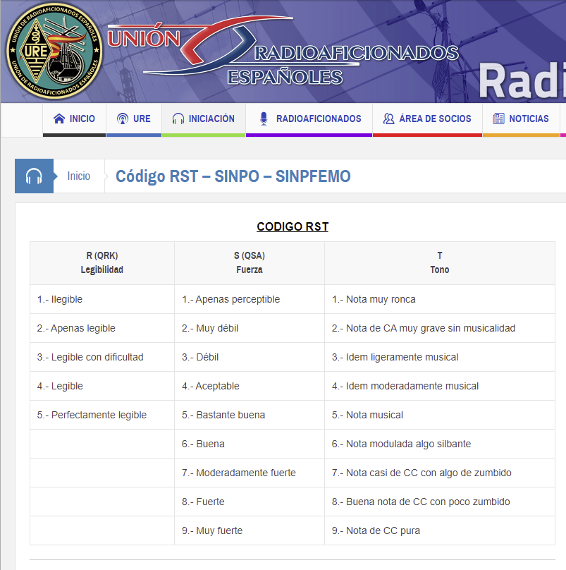

Ahora yo un poco también. Gracias. Sobre el tema de las señales S y alguna cosa más.
De cara a los iniciados que esto puedan leer. Y es mi opinión.
Independientemente de los cálculos o valoraciones numéricas que se han hecho y muy bien hechas (lo del porcentaje ha quedado clavado..Ja), es posible que a alguno de los futuros o recientes o antiguos colegas que esto leen se hagan un poco de lío con tanto decibelio (dB) y números. Todo es relativo, dijo uno.
Imagina un colega invidente. ¿Qué controles pasa si no ve su S-meter? Y, como muchas veces ocurre (y se ha mencionado), si no se levanta la aguja o no marca nada, pero oyes muy bien lo que te dicen o manipulan (caso de CW). ¿Qué controles pasas?
Hace poco hice un contacto con un colega alemán, creo, en CW que me pasó 339. Y yo le pasé 559 (y yo me dije: vaya m*** de control que me ha pasado, pero vale, terminamos el QSO, más bien cortito y listo). No me sentí deprimido en absoluto. No me fui a mi cuarto a llorar. No.
Hace muchos años, sobre los 80, con un colega que aún escucho por 40 m y amigo, estaba un poco obsesionado con su S-meter y me hizo que me llevara a su casa mi FT-7B (antiguo equipo de Yaesu) para "comparar", y comparamos y con el ojo guiñado me decía que "no marcan igual". Eso es un poco obsesión. He sido profesor de electrónica muchos años y, cuando han llegado los polímetros digitales, ¡válgame Dios! con los ajustes finos.
Todo es relativo. Mejor es (desde mi punto de vista) pasar los controles RST digamos "a ciegas", ateniéndose a qué se refiere cada valor de R, de S y de T (si procede), si procede el T (de tono, sólo para CW). Porque todo depende de muchos factores. Por ejemplo, del Fading, o QSB; muchas veces, pero muchas, en CW se dice el RST añadiendo después QSB, para dar a entender que sí que vale, pero que un poco la señal "se viene y se va".
Y entiendo yo que, porque a un corresponsal relativamente cercano, por ejemplo, en 40 m le digas que su señal es de 9+20 no creo que se vaya a dar saltos por el salón de su casa. Todo depende y es muy relativo, dijo uno. Yo creo que lo mejor es aplicar el significado de cada valor de R,S (o T), según está estipulado en los textos o "normas" existentes y no complicarse la vida.
En cuanto a los libros que se han mencionado y otros muchos que hay, ahora hay que ser cuidadoso, hay muchísima información, artículos y textos de todo tipo por la red y lo más sensato, digo yo, es atenerse a lo que tiene prestigio desde hace mucho tiempo o se tiene constancia de prestigio actual. Por ejemplo, el ARRL Radio Amateur Handbook ha sido el catecismo desde siempre, escrito por colegas de reconocido prestigio. Lo mismo ocurre con, por ejemplo también, el ABC de las antenas, de EA3OG, LLuis. No estoy dando coba, es mi amigo y muy conocido. Hay otros. Por ejemplo, he estado estudiando últimamente un artículo de un experto en SOTA que escribe fenomenalmente, HB9EAJ, sobre antenas de media onda alimentadas en un extremo, llamadas EFHW. Y en este foro hay colegas que tienen textos en sus Blogs fenomenales (los textos, los colegas también, venga). Pero hay que ir con precaución, leyendo poco a poco y tomándose las cosas con tranquilidad, sobre todo si hay fórmulas por medio que, a veces, nos vuelven loco.
Lo siento, vaya rollazo que acabo de soltar. Muchos saludos cordiales.
