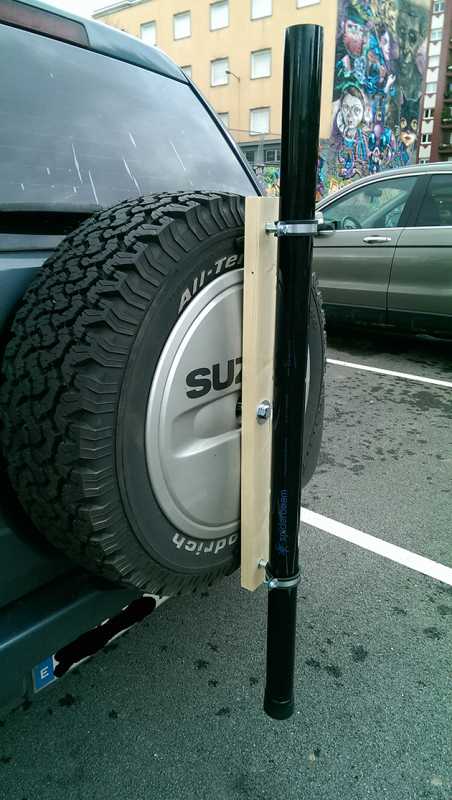

Llevo tiempo maquinando y dando vueltas en la cabeza a una fijación para el mástil.
La idea era ponerla en la rueda de repuesto, ya que el pisón no acaba de convencerme, y finalmente me he puesto manos a la obra.
Este es el resultado, el prototipo 1. Jajajaja.
Os adjunto unas fotos, que valen mas que mil palabras.
Estoy muy contento, es muy firme, y queda perfectamente acoplado a la rueda.
Tenía miedo a que rotase como las agujas del relog, pero por más que lo intenté, fui incapaz de hacerlo girar.
Espero que os guste y os sea de utilidad.
Si tenéis alguna duda, no dudéis en preguntar.
Ah, la papente del soporte, se la doy a todo el foro de URE, jajajaja

Me parece muy buen invento.....
El problema que yo la rueda de repuesto la llevo en el maletero... :angry:

Vaya... no había caído...... ;) ;)
Solo vale para 4x4 con rueda en el portón...
Esto sí que es un fallo de diseño........ :blush: :blush:

oleeeeee, yo tengo un Grand Vitara tambien, pero el modelo anterior, y pienso copiarte, muy buena idea.........tnx por la aportacion.

Yo ya lo tenia pensado, pero diferente, yo utilizo un mástil de 13m de aluminio extensible, y pesa muy mucho, quería hacer un soporte igual, pero en vez de agarrarse al tornillo de la tapa Suzuki, quiero que agarre toda la rueda entera, y por supuesto, que apoye en el suelo, ademas, mi coche tiene bola extraible, y hacerle ahi también otro soporte de sujeción. Mi problema es que mi mástil pesa un muerto jejeje, he tenido un par de fibra y se han roto, eran viejos de pesca..........
Yo en es tornillo, y no te rías jejeje, lo que puse es un cañero de barco para cañas de pescar, va muy bien......

A mi me parece también una idea magnífica, yo también tengo un suzuki y alguna vez he puesto el mástil telescópico de aluminio atado a la rueda de repuesto pero tan solo lo dejas apoyado encimade la bola de remolque y le echas una cinta a la rueda y te puedes ir con el puesto si quieres a hacer una caceria del zorro, Jejjejejjejeje, bueno esto último es broma, a mi me parece que hoy en dia a coche parado nadie te puede decir nada aunque si la identificación y preguntar para que es lo que llevas montado, por lo demás hay coches de radio comercial que llevan puesto el mástil en el centro del coche para hacer los enlaces desde las unidades móviles y esos se ven tan normal, pues nosotros también. Saludos
