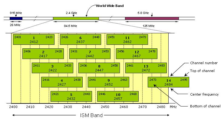

Una señal WiFi tiene un ancho de banda de unos 20 MHz, solo con eso ya puedes imaginarte por qué no existe lo que dices.

Un canal wifi, disculpadme, pero no creo que tenga un ancho de 20, ya que cuando se configuran los equipos, la diferencia de frecuencia entre distintios canales, es mucho menos.
Y tengo dispositivos, separados por poco mas de un metro, con canales, consecutivos, y estan funcionando perfectamente.

A estas alturas del siglo XXI las cosas ya no se creen, se comprueban:
http://www.radio-electronics.com/info/wireless/wi-fi/80211-channels-number-frequencies-bandwidth.php
Y efectivamente, me equivoqué: No son 20 MHz de ancho de banda, son 22 MHz.

#176364  - 14 enero, 2012 13:54
Gracias Miguel Angel, no lo sabia, no habia caido.
