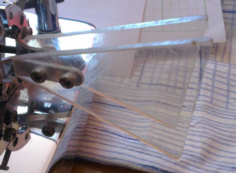

A ver si me quedan de redonditos como estos

EA4ENP escribió:
Ahora un poco de limpieza y te queda precioso.

pues si, falta le hace ,llevaba 22 años en una caja y ha sufrido 4 traslados de vivienda

En las empresas que trabajan metacrilato tienen unas lijadoras verticales de banda para dejar los bordes bien pulidos.
Depués, ¡al fuego purificador!
En plan aficionado
y en plan "pofesional"
Hacen distingos entre "plexiglass" y "lexan", pero aquí usamos "matacrilato"
jon, ea2sn

Las que he hecho han sido cortadas con pelo de sierra piedra esmeril para redondear lima fina para desbastar y para darles algo de brillo con Aladdin y paño muuuucho paño.

Hola, yo los corte con sierra de pelo y luego fui pasando una lija cada vez mas fina, al final usé unas lijas especiales para pulir fibra optica.

Antonio veo que haces las mismas palas que traía el manipulador. ¿Te has planteado otra forma de palas?. Para mí eran muy incomodas pues mi mal forma de manipular me pide mucha superficie de palas.
Comentando esto en la sección, un compañero, EA4ALU me comentó que el tenía el mismo problema y que había hecho unas con forma de triangulo. Seguí su consejo y fabuloso.

pues como me sobra metacrilato las voy a hacer triangulares y ovaladas pero grandes, yo tengo el mismo problema, necesito mas superficie d palas je je je
