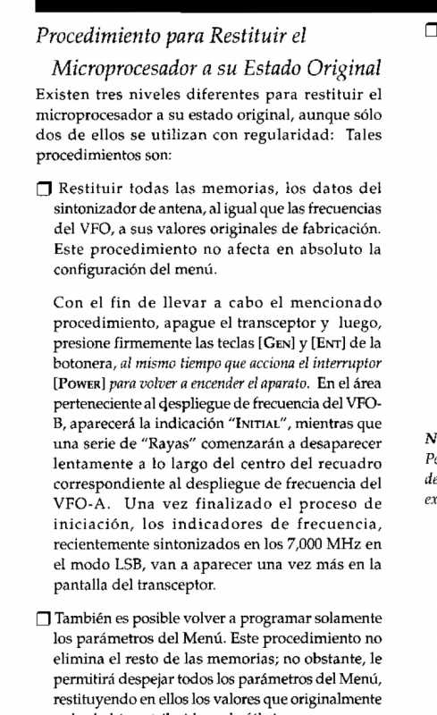

Para hacer el reset en el FT-920 debes encender el equipo manteniendo pulsados los botones GEN y ENT.
En la página 102 del manual en español indica como se realiza.

Muchas gracias David, si Señor le ice el Recet y ahora perfecto ya acopla perfectamente. Muchas muchas gracias.
