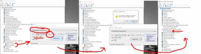

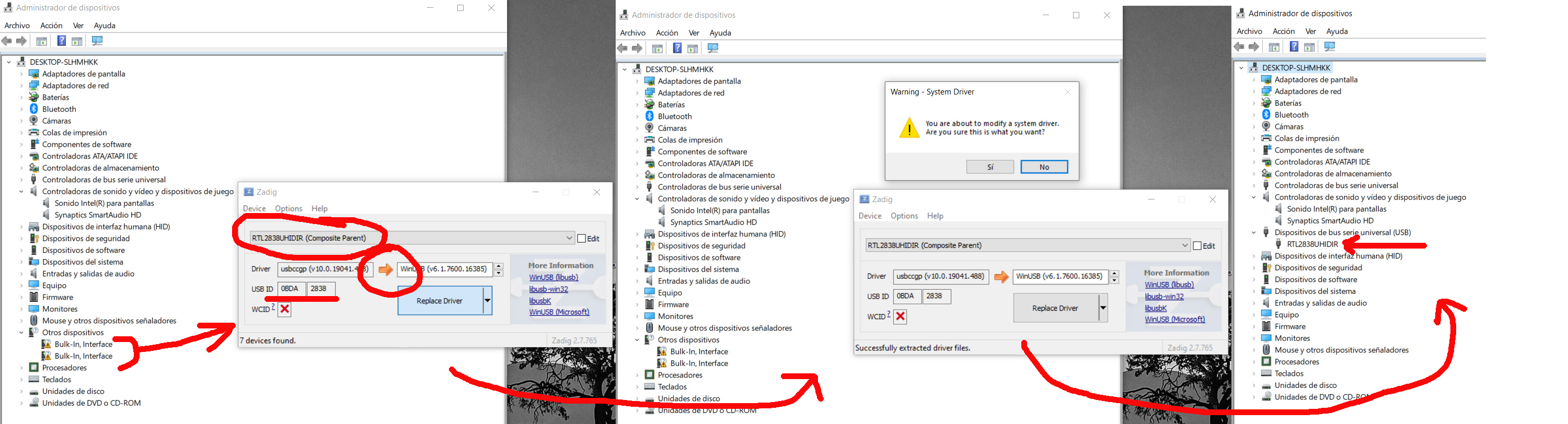

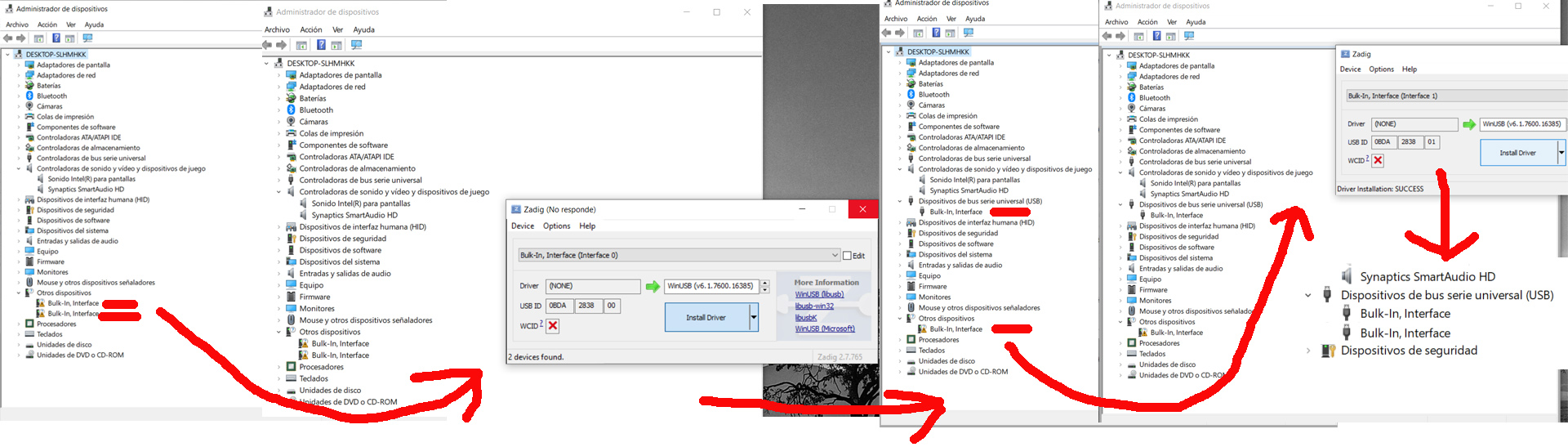

Muchas gracias EA3KZ por tu directriz. Esto esta todo ya hecho muchas veces ya, Cuando lo haces Bulk-in interface (0) se instala el driver, este pasa en el arbol del administrador de dispositivos como dispositivo USB reconocido pero con el mismo nombre "Bulk-in interface", Queda en otra rama como desconocido Bulk-in interface (1). En este momento compruebo el funcionamiento y no en SDRSharp, ni ningún otro programa salvo en HDSDR, pero este funciona de otro modo. En este punto meto el driver con ZADIG también en el Bulk-in interface (1), que no estaba reconocido este pasa como usb reconocido junto al Bulk-in interface anterior en una rama USB del administrador de dispositivos pero tampoco lo reconoce SDRsharp solo HDSDR con su DLL propia.
 Revierto todo, desinstalo los drivers por windows y/o, de todo he hecho, mano y repito el proceso con ZADIG, pero en este caso lo que hago es elegir "RTL 2838UHIDIR (Composite Parent)". Es reconocido como tal en el administrador de dispositivos pero tampoco funciona.
He de decir que cada vez que he realizado alguna de estas instalaciones de Drivers he ejecutado RTL-Test, utilidad para comprobar el funcionamiento y da errores de reconocimiento.
Todas las pruebas las he hecho hasta con tres pinchos RTL distintos que he logrado encontrar, aparte del "bueno" que compre en Astroradio. Además lo he hecho en 4 ordenadores distintos, 2 se sobremesa y dos portatiles y para mas INRI formatee dos de ellos para empezar con instalación limpia, todo en Windows 10 y 11. No he logrado nada.
Envío imágenes de las maneras descritas y ninguna va (a mi):
