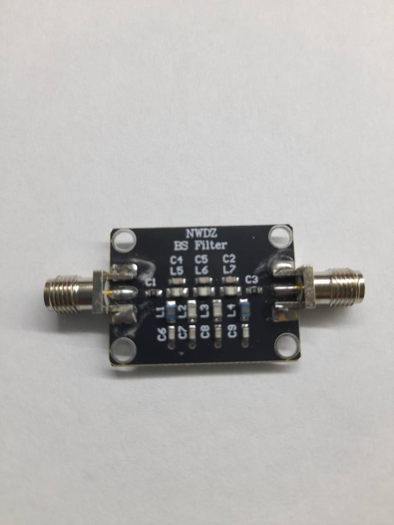

He conectado varias antenas exteriores a un walki Baofeng y no recibe nada, he preguntado a varios colegas y parece ser que se saturan y por eso no se oye nada. He probado a colocar un filtro que rechaza la FM comercial y he conseguido que funcione. Para experimentar he comprado uno barato , que solo sirve para recepción. Con la antena exterior recibo el R7 de la Peña de Francia en Salamanca. Adjunto foto.
Un saludo de Julián
Filtro FM

He visto en tu pagina de QRZ que eres experto, yo solo soy aficionado , me gusta experimentar, tengo un Walki ALan ct180  que me costo mas de 100 euros y no tiene problemas . Los Baofeng cuestan menos de 20 euros , no pueden funcionar igual. Para los que tienen este walki puede ser de utilidad el filtro.

Yo también tuve un walkie de ese tipo y le pasaba lo mismo. Usaba un filtro como el tuyo y transmitía con él puesto, pues soportan unos 5 W, aunque perdía aproximadamente 1 W en transmisión, pero para corta distancia servía.

En los datos técnicos pone que 1 watio máximo.Supongo que los hay que soportan mas potencia. Lo ideal seria instalarlo en el circuito del receptor.
A mi me viene bien para experimentos. Tengo una emisora antigua de 144 mhz , le he instalado  una unidad de subtonos para activar el repetidor y con el walki controlo que funciona.

El mío era más o menos como ese y te aseguro que lo estuve usando una temporada metiéndole 4 W en 2m y nunca falló.
