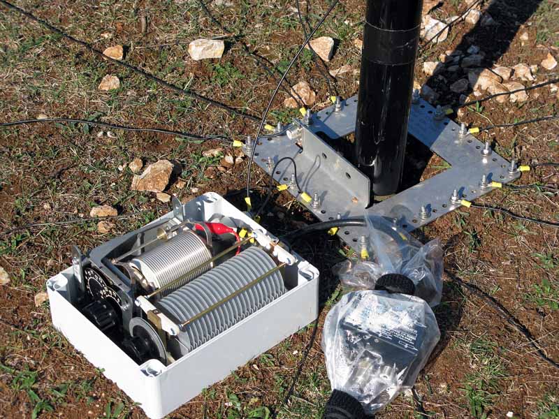

Puedes visualizar el montaje de una antena vertical de FY5KE
Titanex V160E
Base of V160E (160m Vertical fm Titanex)
Erecting one of the verticals
Puedes ver el sintonizador utilizado por SM6CKU

Desde luego tienen buena pinta..No creo que en mi zona ese tipo de instalacion sino esta bien protejida de los chorizos duraria muy poco tiempo..
Y digo esto porque nos robaron un transformador de alta de una torre a 10 metros de altura,como huelan a cobre los chorizos,no tiene solucion, EA4AIQ.Manolo
