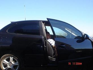

Eso lo tengo yo, el 1/4 para los dos metros en antena movil.
Hice comparaciones con una antena bibanda marca diamond, y en vhf, eran inapreciables para el smiter de mi icom 706 MKIIG.
Aunque el 1/4 de onda no se puede dejar perfecta de roe, ya que siempre se queda en 1.6 o 1.7 con poco ancho de banda.
Sin embargo, a veces transmito en UHF, y si que hay diferencias sobre una antena bibanda comercial y considerables.
Aqui te dejo una foto de mi coche, aunque no creo que lleges a verla bien. [img size=328] [/img]
