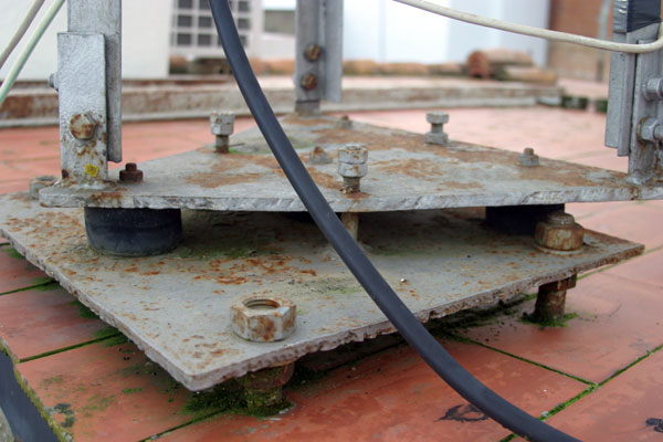

Próximamente –un poco más a la primavera- estoy pensando en repintar mi torre de antenas. Creo que ya le toca, es de un solo color. Ya han pasado al menos 6 o 7 años de la última vez que lo hice. Debo hacerlo en este año antes de que se me deteriore aún más, con lo que el trabajo si tengo que quitarle óxido se multiplicará. Los peldaños o partes horizontales presentan algún deterioro, algunas caras lisas dónde por atrás hubo soldaduras, y la zona más baja es la más penosa.
Anteriormente empleé una Hammerite Martelé (edito) de color gris plata, esta pintura deja un aspecto amartillado, pero con el paso del tiempo apenas se percibe de azotarle la lluvia y el viento. La aplicación la hice a brocha estando la torre en vertical, por lo que fue un trabajo muy entretenido y laborioso.
Mi intención al abrir este post es para que me recomendéis alguna otro tipo de pintura, o bien, si debo continuar con la Martelé. Doy por seguro que tenemos algún profesional experto entre nosotros que nos pueda asesorar sobre este tema.
Saludos EA7HV, Juan Rivero.

Juan, yo te recomendaria una pintura de 2 componentes te durara mas años, aunque ahora debas poner una capa puente.

Sin quitar el oxido no te lo recomendaria, aunque dicen que hay pinturas que funcionan es a base de darle mucho grosor, 3 capas muy generosas minimo, tipo Hammerite liso o martele, o Oxiron Pavonado liso o martele, pero no es lo ideal.
En el caso de Juan una cosa bien hecha y para unos años es lijar el oxido, aplicar una capa puente para pasar de pintura sintetica a dos componentes, por ejemplo la Uniprimer de Hempel. Despues aplicar una buena capa o dos de una imprimacion antioxidante epoxy cuanto mas grosor mas años de duracion y de acabado un par de capas de pintura de poliuretano de acabado, tiene su trabajo pero te podras olvidar de la torreta para 10 o 15 años, segun el grosor que le pongas.

Bueno bueno, -gracias a Mariano- nos brinda un acabado muy profesional a base de varias capas, algo muy laborioso y costoso a la vez, pero supongo que protegerá a nuestra torreta por más de 15 años del óxido, en zonas no costeras. Continuará..
Para aquellos que deseen pintar la torre de una forma más elemental pero eficaz a la vez, me parece que las pinturas Hammerité pueden sacar a más de uno del apuro durante casi 8 años. De 2 a 3 manos a brocha en especial cuidado con las aristas y de 3 a 4 capas a pistola.
Según el fabricante se puede aplicar directo sobre el óxido aunque conviene previamente la peparación de la superficie, lijar las superficies lisas y eliminar las partículas sueltas de óxido y pintura con un cepillo metálico.

Juan, la pintura de 2 componentes, son normalmente pinturas epoxy o poliuretanos, que vienen en dos envases y cuando vas a usarla las mezclas y tienes de 60 a 120 minutos para usarla ( segun la temperatura ambiente y fabricante ) o se queda endurecida en el envase y debes tirarla, hay muchas marcas, Hempadur y Polyenamel de Hempel o otros fabricantes. Las de Poliuretano son las de acabado que aguantan el sol, las epoxy son de imprimacion o capas intermedias.

El Hammerite como otros productos existentes como el Oxiron Pavonado de Titan, dicen que no debes quitar el oxio existente pero te recomiendo lo lijes muy bien y fijate que hablan de un grosor de pintura seca de 100 micras, eso son 3 o 4 capas generosas y normalmente nadie le da ese grosor, por lo que se oxida antes de los 8 años que ellos hablan.
Lo de que sea Martele o Liso solo es una cosa estetica del acabado, creo que lo mas normal es liso.
El curro que tienes y mas al tener la torreta montada, son las capas que debes aplicar y los varios fines de semana que te pasaras con ello, mas que el coste del material, dudo que gastes mas de 1 Kg, por capa para pintar la torreta, como no sea muy alta y ancha, piensa que con 1 Kg. ( actualmente 750 cc. )se pintan casi 4 m2. a 1 capa, a pistola gastaras mas y puedes manchar a 30 metros a la redonda, cuidado con los coches de la calle y ropa de los vecinos. Pero a pistola es mas comodo, que una torreta son todo varillas y todo rincones. Por el coste de la pintura puedo orientarte de mayoristas cercanos a tu QTH, porque enviartela desde Barcelona se encareceria por los portes.

Eliminar todo resto de óxido, pues eso son puntos de corrosión que están ahí, y a partir de esto una buena mano de pintura. Tu localidad no está expuesta a una gran corrosión metálica, como puede ocurrir en costas o polos qúimicos importantes (Huelva, ...)
Lo ideal es galvanizado en caliente, con al menos 150 micras de Zn, pero eso lo veo un poco complicado.

TITAN 803 fue el elegido por mi , la comunicacion con el dpto Quimico de Titan y su asesoramiento fue excelente.
