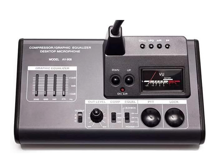

Hace poco que acabo de adquirir este microfono de base, el cual lo he conectado a mi ICOM 7300 y 9700, funcionando perfectamente sin añadir la pila. Alimentandose directamente del propio equipo, me funcionan todos los botones menos los que aparecen encima del vúmetro (CALL - VFO - MR - PF). A vosotros os funcionan?

Hola Javier,
Esos botones son para Kenwood.
Imagino que en Kenwood funcionan por resistencias así que es posible que con pocas modificaciones internas puedan servir para activar las memorias de voz/cw 1 a 4.

Gracias Pedro,
Entonces para Icom y Yaesu no tienen función entonces. Una lastima....
