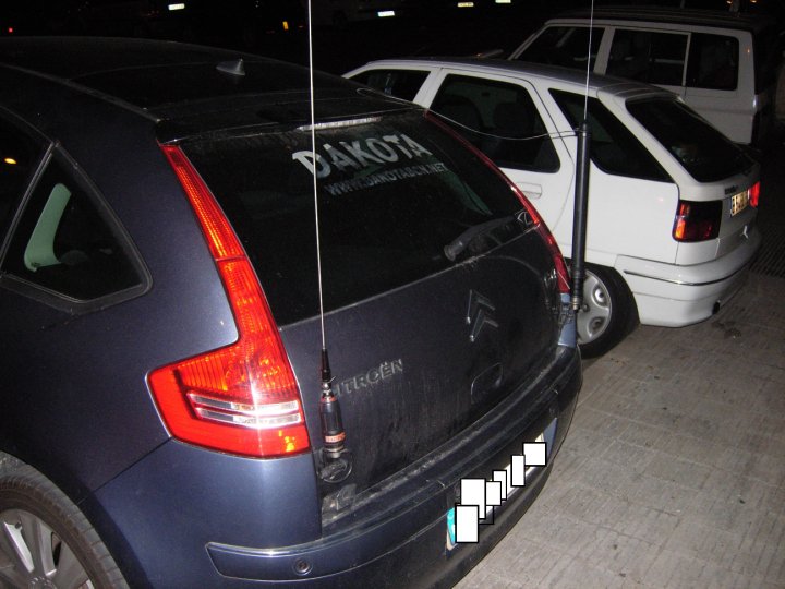

yo tengo un C4 que tiene ya 11 años, techo panoramico, o sea todo el techo es metalico
Para poner las antenas tuve obligatoriamente que ponerlos en el porton trasero, tengo en el porton 2 soportes en la parte baja para las antenas de CB y HF (atas120A)
esta foto que pongo es antigua, es como llevo los soportes y las antenas, la ATAS no la llevo ya por que quite el equipo de HF por problemas de cableado y ya pase de tocarlo
dentro de unos meses quiero cambiar el coche y me quiero mirar el toyota auris hibrido, tb con techo panoramico y tendre el mismo problema... aunque antes tengo que saber si mis equipos podrian interferir con la electronica (en el manual pone que se consulte antes con toyota)

EA3GNR escribió:
A veces no es tan facil poner las antenas en los coches modernos
Javi, si tu techo era metálico como dices, yo no le veo ningún problema para ponerla en él.
Saludos.,..73's
