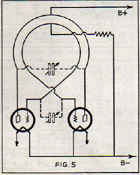

Más gracias aún. He encontrado en Google una descripción y un esquema.
Se trata de un oscilador con dos triodos en push-pull.
La bobina de placa va sintonizada y las rejillas se excitan en contrafase con otra bobina acoplada a la de placa.
Lo más curioso es que yo mismo había montado hace muchos años algún TX para 5 y 2 metros con ese mismo circuito, tomado del ARRL Handbook de 1950, pero no lo relacionaba con el nombre de Mesny, que por lo visto fue un ingeniero francés que lo desarrolló en la década de los 20 para generar señales en ondas "ultracortas" (por debajo de los 5 metros) Hi!

Y aquí está el "complicado" circuito Mesny, que estaba de moda en la década de los años 30 entre los radioaficionados.
Dos válvulas triodo (o un triodo doble) un poco de hilo, acaso un condensador variable y un resistor. ¡Eso es todo!
Nada que ver con un IC-7800, claro...

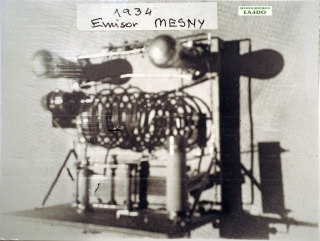

Más información Xavi
http://dspt.perso.sfr.fr/MESNY.htm

Gracias a todos por vuestros comentarios.
Desde luego, un transmisor con este circuito tendría hoy poca acogida en las bandas. Salvo que estuviese construido con elementos extremadamente robustos y sólidamente fijados para mantener una buena estabilidad de frecuencia, salir con él al aire es exponerse a que te corran a gorrazos por la banda.
Pero me están entrando ganas de montar uno para la banda de 80 metros y probar a ver qué pasa...
Materiales para un prototipo de 5 W (aunque con válvulas más modernas que las de la foto que presenta Màrius), tengo de sobras.
Una duda: ¿Me lo homologarán en Telecos? Hiiii!
