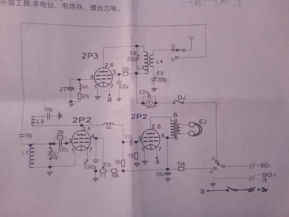

TRX kit chino 3 válvulas

EA4CM, no sé si que sea kit es una necesidad, pero si es por romanticismo, te animo a que montes uno sencillo tú mismo, siguiendo un buen esquemático, comprando los componentes, y montándolo en una caja de aluminio que puedes comprar por 10-20 euros.
No comentas si lo quieres para CW o fonía. Lo más sencillo es hacer un transmisor y un receptor por separado, y montarlos en el mismo chasis. El receptor podría ser regenerativo, con un sencillo previo para aislarlo de la antena. Puedes ir poco a poco y asentando bien cada paso.
También he visto algún transceptor de fonía, de conversión directa, con mezclador a válvulas, que no es muy complejo, pero que ya juega en otra liga a nivel de complejidad constructiva.
Tal vez sea innecesario decirlo, pero cuidado con el voltaje. Hay receptores que funcionan a bajo voltaje, pero no he visto transmisores con voltajes que sean 100% seguros.
Mucho ánimo.
