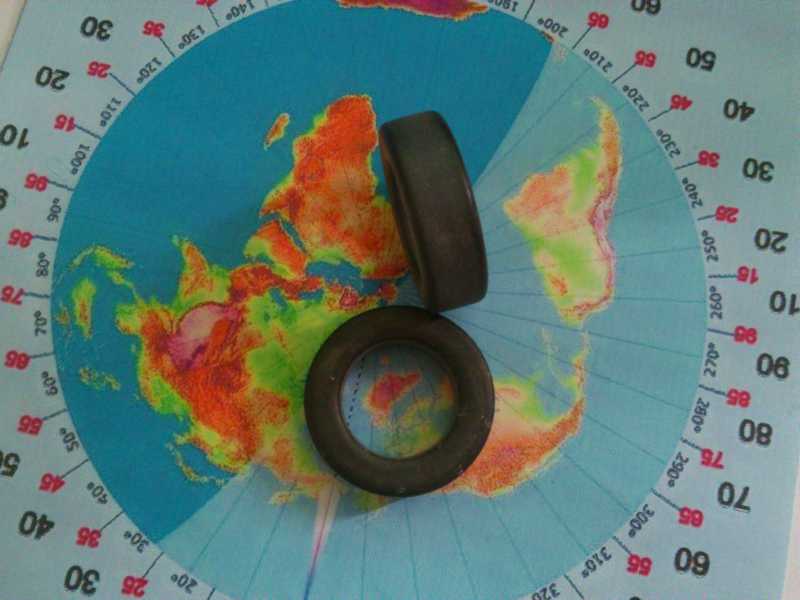

Hola a todos/as; la pregunta es : ¿alguien sabria las caracteristicas de estos dos toroides?; formaban parte de la caja de acoplamiento de una antena vertical Eco HF7 plus;" tristemente fallecida ", me gustaria hacer con ellos un balun 1:4, pero no se si tienen las caracteristicas apropiadas.
Salu2.José.

Necesitas un medidor de inductancias, un calibre, hilo de cobre esmaltado y el programa Mini Ring Core Calculator
http://www.dl5swb.de/html/mini_ring_core_calculator.htm
Mide diámetro exterior (OD), diámetro interior (ID) y grosor (h) en milímetros.
Bobina unas cuantas espiras en el toroide y mide su inductancia.
Abre el programa, pica en el cuadrado que marca AL?ui y te saldrá una ventana.
Mete los datos en la ventana y te aparecerán los datos de AL y de ui (mu sub i) del toroide.
Luego, si quieres ver si tu toroide coincide con alguno de Amidon, puedes picar en las ventanas Iron Powder T o, preferentemente, Ferrite T y ver si alguno de los listados se parece al tuyo. El diámetro exterior convertido en pulgadas te puede ser de ayuda. Un Toro FT50-xx tiene 0,5 pulgadas de diámetro exterior (12,5 mm).
Uno FT200-xx tiene 2,0 pulgadas (50,8 mm).
Espero que te haya servido de ayuda.
jon, ea2sn
