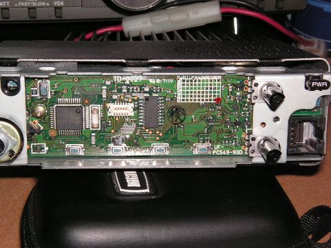

Pues me he decidido a abrirla, con mucho cuidadín, y no veo pila o batería que se le parezca por ningún lado, adjunto unas fotos del frontal (detras del display) y de la emisora. Ahora si que me he perdido.
¿Alguna idea?

Esta es la foto de la parte que corresponde a la emisora.
[img size=480] [/img]

Si miras la segunda foto que has colgado, todavia tienes que quitar, primero,el trozo de aluminio que puedes ver, y luego, la placa con los componentes que esta en la foto.
Si miras la foto, veras en medio, un circulo medio marcado en negro, pues detras, justamente al otro lado, tienes la pila.
La veras, cuando quites la tapa de aluminio, que si no recuerdo mal, lleva un tornillo a cada lada, y unas lenguetas arriba y abajo del equipo.

Gracias EA5GEB por la ayuda. He quitado la placa de aluminio y veo la otra placa de componentes. Ya he visto la pila con protección de plástico amarillo, pero no veo la forma de sacar esa placa de componentes, veo unos tetones de apoyo pero ninguna lengüeta, he intentado forzar con cuidado la placa para sacarla, pero temo cargarme algo.
Creo que voy a cerrar el tema y desistir no sea que me cargue algo, y pondré las frecuencias a pedalillo. Lamento no poder usar las posibilidades de recepción (136-174, 800-1000 y 330-470) así como aprovechar las memorias, repetidores, etc. Pero bueno, así me entretengo dándole a las teclas hi hi.

Si miras la foto que tu mismo colgaste, veras que esa placa esta sujeta por un tornillo a la izq, quitalo y prueba.
Esa placa va un poco a presion, ya que lleva un conector muy pequeño que da contactos al equipo.
Yo la cambia facilmente, y manitas para estas cosas, no soy.
Cogelo con paciencia que es facil.

Jod.... qué torpe soy que no veo los dos hermosos tornillos que sujetan la placa (será que me estoy haciendo mayor y ni con las progresivas). Pues no ha sido más que quitarlos, tirar un poquito y "voilá", placa fuera y pila a la vista lista para ser sustituída. Pero vaya estropicio porque los terminales van soldados a la pila, tendré que enderezarlos con paciencia y aislarla de nuevo.
Gracias amigo por la info y la paciencia.

Prueba superada. Después de aislar la pila y colocarla en sus sitio (puse bien la polaridad hi hi)y cerrar todas las placas, con un par de desmontajes extra por olvidarse algún botón y tornillos... pues la "prueba del algodón" fue superada al probar metiendo unas memorias y viendo que las guardaba correctamente después de un apagado de algunos minutos.
De nuevo gracias a todos los que me habeis echado una mano, en especial a EA5GEB.
