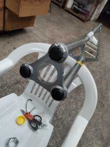

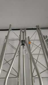

Por motivos de trabajo, compramos televes 360.
Sus inconvenientes para el mundo de la radioaficion.    Adjunto y razono.
Tapones de plasticos que con el tiempo, van a dejar pasar agua. Sin duda alguna.
Rodamiento coaxial para que el rotor no sufra el peso.........es imposible.
Por lo menos, los yaesu c-50 que todos conocemos. No cabe. En ningun sitio.

Las varillas, soldadas solo por una parte.

Las roscas entre tramos.........se sujetan con tornillo allen.   No me mola nada.
