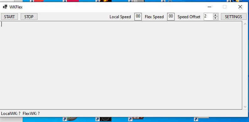

Con esto nos queda simplemente ejecutar el programa descargado, el WXFLEX y lo  configuraremos de la siguiente manera
Esta sería la ventana que se nos abrirá nada más ejecutar el programa.
Pulsaremos en SETTINGS y en la ventana que se nos muestra, tan solo tendremos que configurar los puertos esto es:
En Local Winkeyer pondremos el COM 5 en mi caso que es el que en administrador de dispositivos le asigno al winkeyer y, en flex winkeyer, le pondremos el com que Flex le asigno, en mi caso el 7. Dicho esto, le damos a SAVE y cerramos
Ahora solo nos queda con el programa Flex ejecutado, darle a STAR de la primera ventana del programa WKflex y empezara a conectarse y funcionar.
