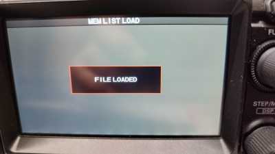

#389384  - 8 octubre, 2023 11:37
Hola Lucas, pues has descubierto algo que falla.
YAESU FT-710 AESS
Pruebas realizadas:
1.- Formateo SD - OK
Con el CAT en funcionamiento:
1.- Grabar "memorias" - OK
2.- Grabar "menús" - OK
3.- Leer y sobrescribir "memorias - FALLO, aparece la pantalla de "Desea sobre escribir?" muy rápido y desaparece sin opción a poder seleccionar.
4.- Leer y sobrescribir "menús" - FALLO, aparece la pantalla de "Desea sobre escribir?" muy rápido y desaparece sin opción a poder seleccionar.
Apagado la radio y encendida sin conectar CAT:
3.- Leer y sobrescribir "memorias - OK. En esta ocasión si aparece la opción "Desea sobre escribir?".
4.- Leer y sobrescribir "menús" - OK.  En esta ocasión si aparece la opción "Desea sobre escribir?".
