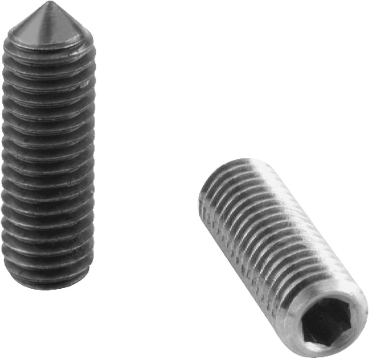

Yo quiero dar un par de apuntes más respecto a los pasadores. Como bien habéis comentado, pueden llegar a funcionar como fusibles. De hecho, se hace necesario calcular cuál es su resistencia al cizallamiento en este caso.
Por otro lado, hay que remarcar también que taladrar el mástil no es nada sencillo de realizar "in situ" sino que debería hacerse desmontando y bajando el sistema radiante y trabajando cómodamente en el suelo. Sin embargo, lo más importante en mi opinión es que al quitarle material, estamos debilitando al mástil y resulta bastante complicado (aunque no imposible) estimar la pérdida de resistencia una vez perforado pero es evidente que no es nada despreciable.
En un caso así, yo pensaría más bien en algún tornillo del tipo prisionero para evitar que el sistema se deslice sobre sí mismo.
