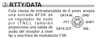

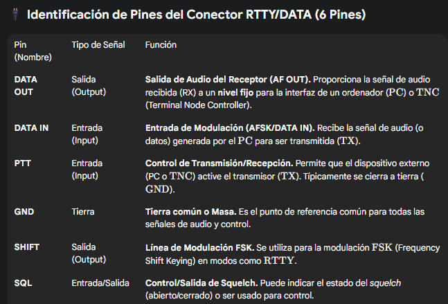

Hola,  la señal de audio sale por el conector DATA del Yaesu FT-710.
El conector DATA es un puerto para pode usar modos digitales y está diseñado específicamente para la transferencia de audio entre el transceptor y un dispositivo externo (como una interfaz de sonido de PC).
El conector incluye los siguientes terminales de audio:
Diferencia USB con el Puerto DATA
Si bien el puerto DATA de 6 pines también maneja audio, usar el USB elimina la necesidad de una interfaz de sonido externa y reduce el cableado, ya que el audio, el PTT, y el control CAT viajan por el mismo cable.
