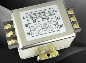

Los varistores son para señales de Baja Frecuencia, NO.  Un descargador de 15 v son muchos voltios para proteger un circuito de baja tensión y alta amplificación . Aunque esto desintoniza levemente la antena, Vamos todo lo que pongamos;  Yo probaría diodos Schottky o 1n4148 en antiparalelo 2 en cada rama , estos aparatos emiten 100mW en 13,56Mhz equivalentes a 0,2 V Pico Pico un solo diodo valdría pero como no sabemos la impedancia de la antena. Pero está claro que estos aparatos no están diseñados para soportar campos electromagnéticos cerca por malos y además la fundamental está al lado de los 20 metros ( menudo filtro pasabanda necesitaría), Por lo que no sólo filtrar líneas de antena también filtros de red el los aparatos y choques en las bajadas de antena arriba antes que entren en el edificio.
