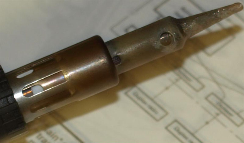

Define vientecillo!!!! XD ... de los que he probado es de los que menos, los modelos baratos con toberas grandes se apagan como velas...Lo tengo encima de la mesa (no salgo de casa sin él, ni la llave del 12/23 !!!), dejame sacar un foto y te lo subo para que veas la tobera!!!

...sinceramente... apagar no se me ha apagado muchas veces por culpa del viento... lo que si me ha pasado es de no calentar ni a la de tres, pero te hablo de tener que estar con sudadera y pasar frío arriba (vamos, lo es que un vientecillo o brisita en Galicia!)...

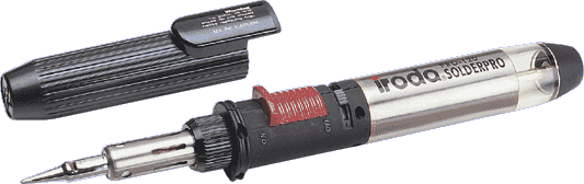

Yo tengo un Iroda Solder Pro-120.
He soldado con él en lo alto de mi torre, con viento, y nunca me ha apagado y siempre he hecho la soldadura.
Tiene un regulador de llama, y si le das al máximo, saca una llama bastante potente.
Este modelo en cuestión tiene varias puntas de distintas formas y tamaños, repuestos, etc.
Puedes comprarlo suelto o con su kit;
Si ese aún no te fuera suficiente... aún tienen modelos de más potencia como el Pro-150 y el Pro-180;
Los venden en muchos sitios (ferreterías y similares). Si no encuentras donde, aquí te lo venden.
