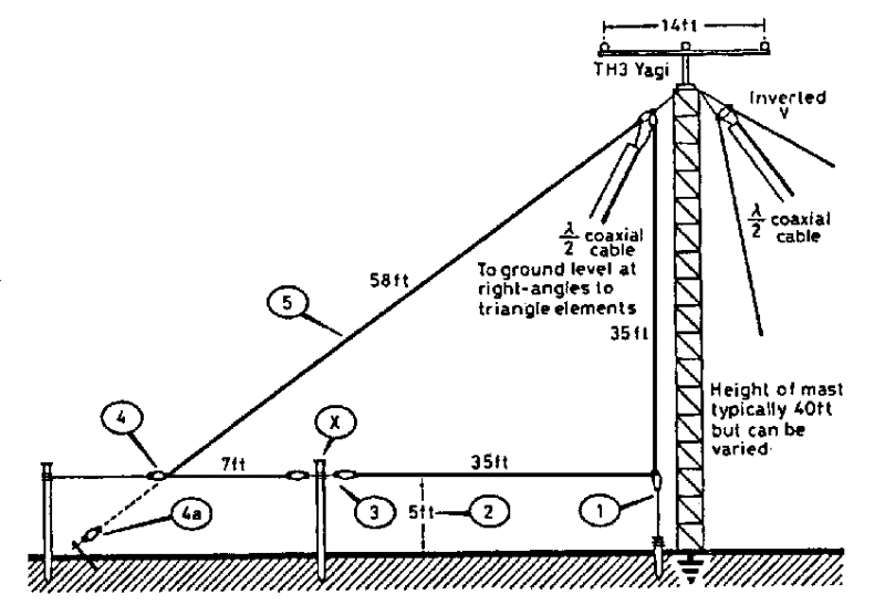

EA3CI
Mensajes: 692
#127179  - 2 diciembre, 2010 01:00
Teoricamente la torre debe llevar una buena toma de tierra, sin toma de tierra es posible que también puedas tener una buena swr pero las perdidas aumentaran y el diagrama de radiación no tenga direccionalidad tan marcada o ninguna.
Como te han dicho, posiblemente, necesites más metros de torreta para la banda que comentaste.
Otra opción es llevar un cable desde el coaxial hasta tierra, la ventaja que tienes es que puedes insertar una bobina o incluso carga lineal para aparentar un alargamiento de la parte vertical del sloper.
Este sistema se le denomina half-sloper, tiene cierta direccionalidad en el sentido que lleva la parte diagonal (vivo). El ajuste de swr no es demasiado predecible y le influyen muchos
factores, para su ajuste es posible que tengas que cambiar parametros como los grados de inclinación, alargar torre, buscar otra dirección del hilo alejandolo de otros objetos metalicos o antenas, etc. Su diagrama también es variable. Si lo consigues, es buena antena.
Suerte.
En este esquema el cable que baja del coaxial no va a tierra y se dobla para alcanzar la longitud correspondiente a la banda a trabajar.
Creo que ya lo publiqué en otro post tiempo atras, obviamente no es mio, la he probado y funciona muy bien y sigue manteniendo un poco de direccionalidad.

EA8UK
Mensajes: 390
#127190  - 7 diciembre, 2010 19:59
Suerte.
Disculpa Luis
Veo que las medidas vienen a ser +- 21 metros ramal vertical y 19.5 metros el ramal inclinado..... esta seria una slooper para 80 ? o resuena en 160 tambien?
Gracias ( tambien ando buscando algo corto y facil de hacer para 160 mts)
EA3CI
Mensajes: 692
#127629  - 7 diciembre, 2010 20:54
Si Tony, estas medidas son para 80 mtrs. El acortamiento viene dado por la parte doblada horizontal aunque la suma total es de 1/4 onda en cada ramal, no deja de ser un dipolo con uno de los ramales a 90º y el otro a unos 45º del tramo vertical.
Esta antena viene bien en caso de disponer de una torre de menos de 1/4 onda de altura a la banda de trabajo, o si no dispones de extensión de terreno para estirar totalmente el tramo diagonal, así que lo doblamos en dirección hacía la torre o hacía el lateral, logicamente se deforma el diagrama de radiación. La suma de las medidas totales son poco variables pero las verticales, diagonales y horizontales puedes adaptarlas a las caracteristicas de tu torre y terreno.
Espero haberme explicado correctamente.
