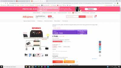

¿que pensáis de este sistema de panel solar para los que tenemos el cuarto de radio en la terraza, y como en mi caso, que tengo un alargador de corriente desde una habitación hasta la terraza por la fachada posterior?, ¿podría tener mi propia energía eléctrica suficiente para todos los equipos mas iluminación?.
Sin título 1
Sin título 2
Gracias de antemano.

Hola Roberto, jo, como te comes el coco. Ja ja. Haces bien, es no aburrirse.
En definitiva, usar como fuente de energía para tu radio una batería (no incluida) que cargas con un panel solar.
Ya que tendrías que usar una batería, ¿Por qué no cargarla más eficientemente con un cargador de baterías?
¿Tan complicado te resulta, pregunto, poner una línea “mejor puesta” que una alargadera desde donde sea?
¿Y una canalización -bien hecha- desde donde sea más cercana la acometida? (Tubo rígido intemperie, canaleta apropiada, etc).
A ver qué dicen otros. Suerte.

no,esa placa segun dicen solo da 1A de intensidad,asi que todo depende de la capacidad de la bateria que pongas ,y ya sabes que con solo 1A esta tardara un monton de horas en cargar,por no decir dias,si serviria para un qrp 5w o menos con solo la placa en horas de sol ,pero es obligatorio una bateria para obtener una tension estabilizada,asi que si quieres mejor ves a una placa de 100w o mas.un saludo

a 12v la tension es muy baja.  deberas colocar cables gordos, y si solo da 1A en el mejor de los casos...........como estes de qso 15 minutos.............
para reponer esos amperios, vas a estar 3 dias.   si lo consiges, claro.

Bien, por partes porque desconozco muchísimo de este tema, creo entender que la carga de la batería es a 1A, imagino que dependiendo de la batería tardará un huevo en cargarla, lleva un controller que según pone es el que se encarga de transformar la energía de la placa, carga la batería y tiene una salida ahí para 220v?, porque no entiendo lo de la bombilla, el inverter está mas claro o eso parece, salida a 12v y salida a 220v, 50A y 1000W, si estoy equivocado, que seguro que lo estoy pues me rectificáis, por favor.

Roberto, muy bien, tus dudas son muy razonables.
El Controller sirve para eso, controlar la carga de la batería a través del panel solar, de forma que, por ejemplo, en caso de falta de luz, la batería no entregue corriente al panel solar y otras cosas. Como entenderás no se pueden conectar directamente el panel y la batería. Hay que "controlar" esa transferencia de energía del panel a la batería. Esa bombilla que aparece, obviamente NO es de 220 v. sino de una tensión admisible para que no se rompa. Así que le dé más luz al panel, más corriente entrará en la batería, pero eso debe ser regulado.
Ahora el inverter. Este chisme convierte la tensión de la batería (12V) en 220 V, para lo que ha de generar una tensión (suele ser cuadrada) y a 220 V que sirva para enchufar cosas que funcionen a 220 V. ¡Claro! ahora piensa en potencia. Todo sale de la batería. Según la chicha que ésta pueda dar, así aguantarán las cosas que enchufes a 220 V y hasta el máximo que diga ese inverter de potencia. Si tienes una batería de coche monda y lironda, como que una lavadora, no y un TV tampoco, creo.
Si has conocido los SAI para los PC, recordarás que te da tiempo a un salvado de lo que estés currando en unos minutos sólo. Claro! las baterías que se le ponían eran de poca chicha.
