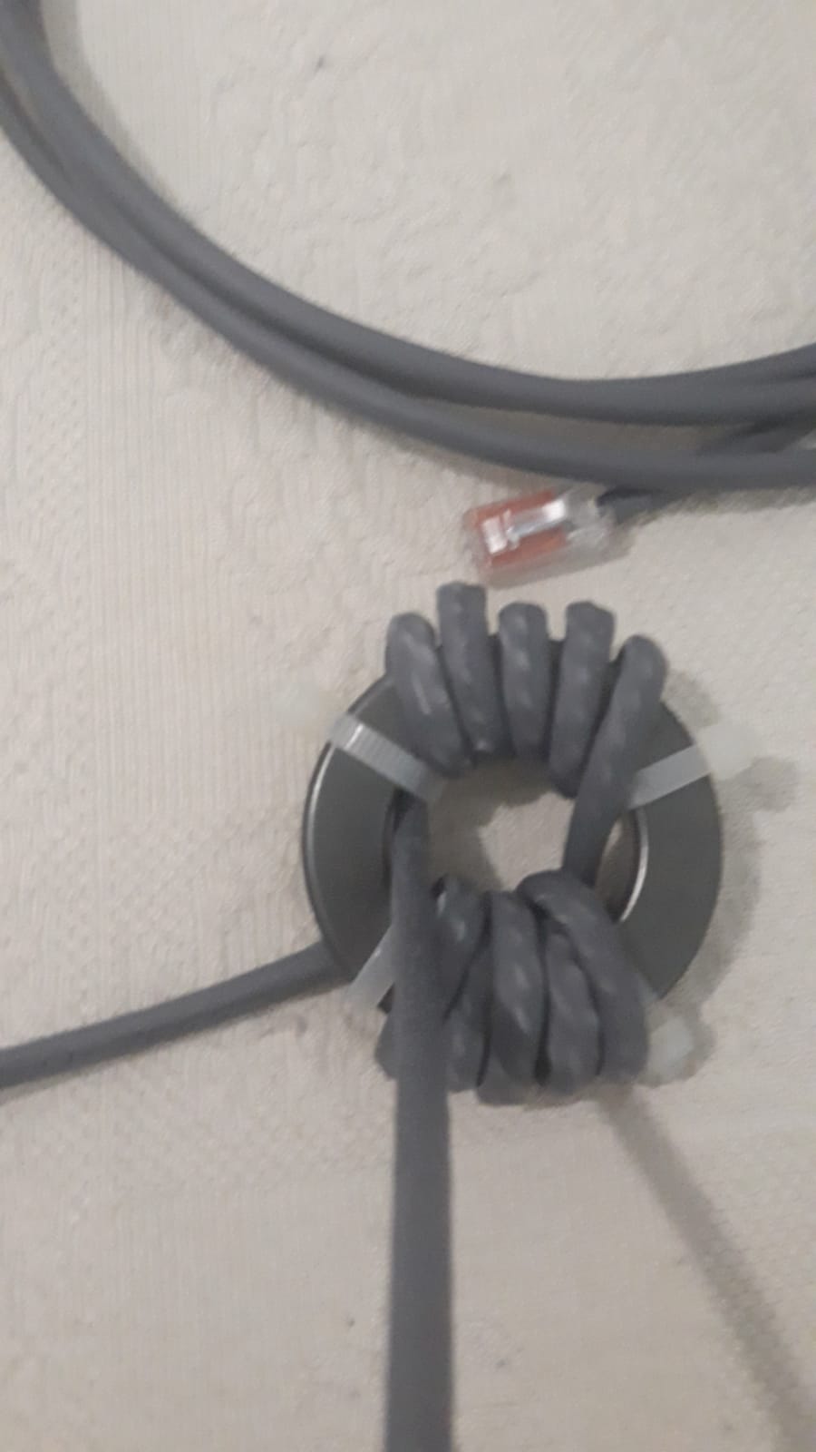

hola buenos dias queria preguntar a ver si alguien le ha pasado hace poco me han cambiado el decodificador de la tv de movistart por uno mas mas moderno el viejo ya dejo de funcionar ( el viejo era uno de color negro) el de ahora es uno gris ,
mi pregunta es la siguiente cada vez que emito por hf  se resetea solo el decodificador ya he probado a poerle untoroide ft240 en cable de red y alimentacion pero sigue igual  alguno le ha pasado esto o se le ocurre alguna solucion ( no se como poner las fotos para que lo veais si alguien me lo dice como ponerlas se agradece ) gracias

Aquí las fotos de Juan
WhatsApp Image 2020 09 30 at 14.07.15
WhatsApp Image 2020 09 30 at 14.06.49

#353789  - 1 octubre, 2020 15:34
No estoy seguro de entender bien, yo creo que lo que veo en la foto es el router, no el decodificador.
Mi aportación es que empieces por el tejado, intentando que toda la RF salga de la antena hacia el corresponsal, así que el primer corte de la RF debe estar allí arriba (choque en el coaxial).

Algunos decos tienen un aspecto muy similar a la gama de routers más frecuente últimamente, pero con un tamaño inferior. No es casualidad: se busca cuidar la estética.
Una imagen con ambos elementos juntos:
Wifi Movistar  620x349
En la foto aludida parece verse un trozo de TV muy cerca, lo que me lleva a pensar que lo mostrado es el deco. Además, eso sería coherente con la distancia de 10 metros que el iniciador del hilo ha expuesto. No obstante, lo obvio es que lo confirme o desmienta el propio interesado.
