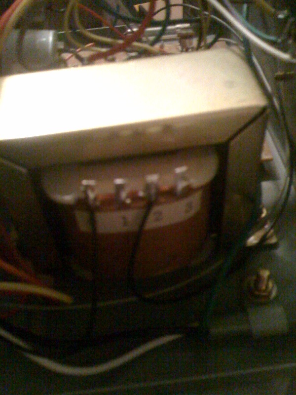

Tengo un rotor Yaesu G-450 XL que funciona a 110v.
Se que es posible convertirlo a 220v cambiando la posición de los cables de entrada del transformador, pero el problema es que no se cual es la posición de 220v.
Actualmente están soldados en la posición 0 y 2, estando la 1 y 3 libres.
¿Alguien tiene uno de estos rotores a 220v y podría por favor mirarlo?

Hola Ruben, yo tengo un G-1000SDX que me traje de USA y logicamente venia para 110V. Para pasarlo a 220V tienes que desconectar el hilo 2 y conectarlo al numero 3. Te paso la relaccion de tensiones segun bornas:
0 - 1 (100 V)
0 - 2 (110 V)
0 - 3 (220 V)

1000 Gracias Marco.
Hecho y cambiado el enchufe y funcionando :-)
Respuesta mas rápida imposible.
