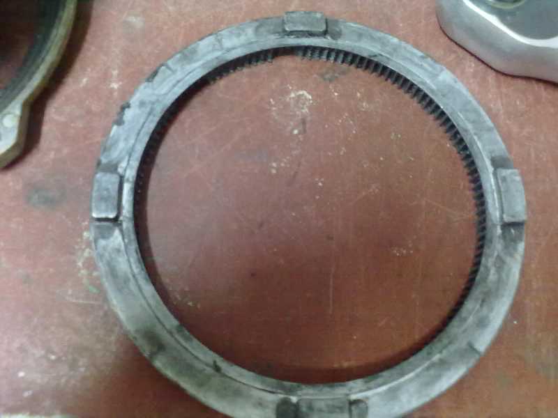

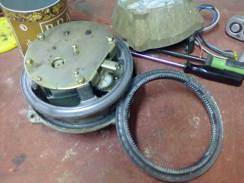

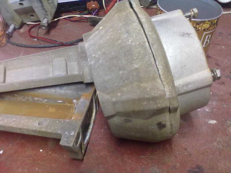

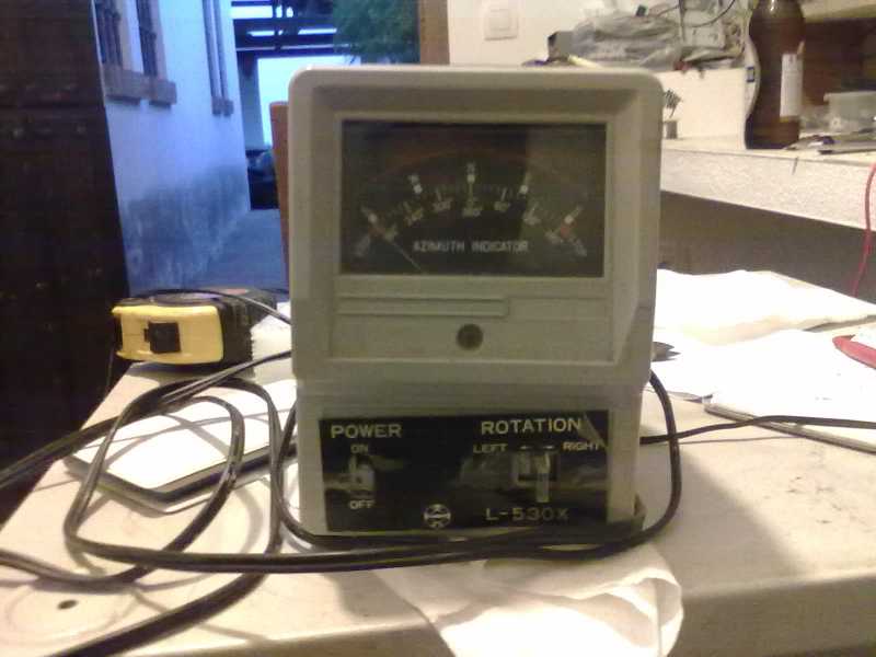

Hola , me han dejado un rotor para darle un repazo ya que llevaba 30 y pico años en la torreta con una tribanda de hf , el problema esta en la corona que tienes unos dientes que le faltan una cosa normal con el rotor parado tantos años, pero no hay papeles de modelo solo se que es japones en mando del rotor pone L-530x pongo unas fotos ,gracias por adelantado

Hola amigo, si no me equivoco ese es un Kempro KR-400, hace algunos años reparé uno por aquí ... para sustituir el tema de la corona dentada que tiene rota, debieras de buscar en algún modelo Yaesu similar, la gran parte de sus piezas eran iguales.

hace unos años compre aquí en el mercadillo de URE un rotor igual, el vendedor me aseguró que estaba en perfecto estado. el caso es que cuando lo abrí, me encontré con la corona destrozada como la que tienes ahí, le mandé fotos al vendedor y... bueno que le estaba contando :ohmy: en fin, a la basura :dry: no encontré repuestos por mucho que busqué.
