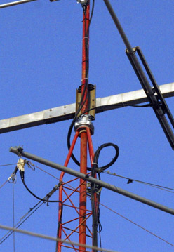

Bueno gasto los dos modelos de YAESU te pongo las fotos para que veas como quedan en esta foto es el YAESU GS-065
Ahora tengo instalado en el mastil una Log de 8 Elems y una de 5 elem para 6m. en la imagen estaba solo la de 3 elem que pesaba 25kg + un dipolo EA 12/17/40 y la colineal para U/V.

Vale,como siempre una imagen ayuda bastante.Pues nada compraré uno de los Yaesu y lo adaptaré pues tengo torre de hidro e irá sobre una platina de acero de 32x32.De nuevo gracias a todos.Saludos.
