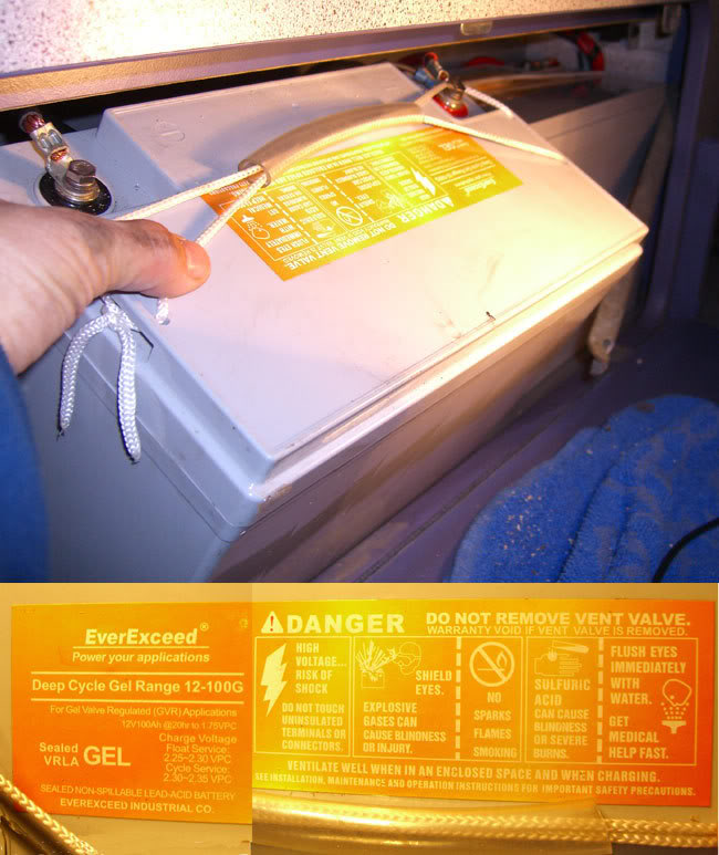

Tengo dos baterías Auxiliares de GEL de 12 V a 100 Ah
y ultimamente no se recuperan al cargar.
¿Conoce alguien algún método para recuperar las "Baterias de GEL"?
· Imagen de mis Baterías

Las baterías de Carlos son de descarga profunda, por lo que se supone que aguantan mejor descargas severas. Pero eso no significa que sean eternas.
Además, están selladas, por lo que no se puede "hurgar" en ellas.
