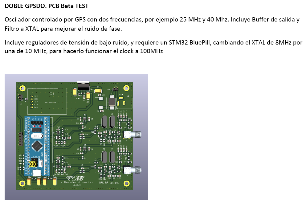

En el mercadillo esta el anuncio de Eugenio EA7HG que vende GPSDO por un precio bastante economico. Entiendo que los fabrica o monta el.
