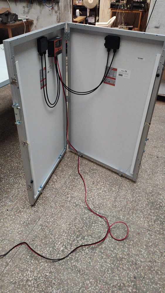

EA5ZJ
#365006  - 20 julio, 2021 08:37
Tal vez te sirva esta idea. Puedes ser mas grandes o mas pequeños, como tu consideres.

EA2WS
Mensajes: 41
#365049  - 20 julio, 2021 23:49
MUY BUENA IDEA TRANSFORMANDOLA Y MINIMIZÁNDOLA , COLEGA GRACIAS SALUDOS CORDIALES !
