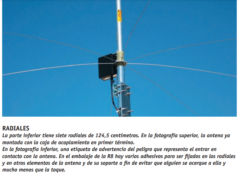

Buenas noches, se me ha perdido uno de los radiales de la cushcraft r8 ¿con qué lo puedo sustituir?

Buenas tarde, muchas gracias a todos por haberme ayudado, al final le he colocado una varilla de una antena móvil de cb y ya se me ha solucionado el problema

Como tienes los otros rádiales, mide el diámetro y en el Leroy seguro que tienes varilla calibrada de ese diámetro. Si no, en un almacén de metales seguro que la tienen.

Como los radiales de esa antena, sólo sólo varillas de acero inoxidable, una solución más "casera" y casi con toda seguridad más fácil de conseguir, es poner un simple alambre acerado del diámetro y longitud del radial, que será más difícil de doblar y hará su trabajo igualmente.
