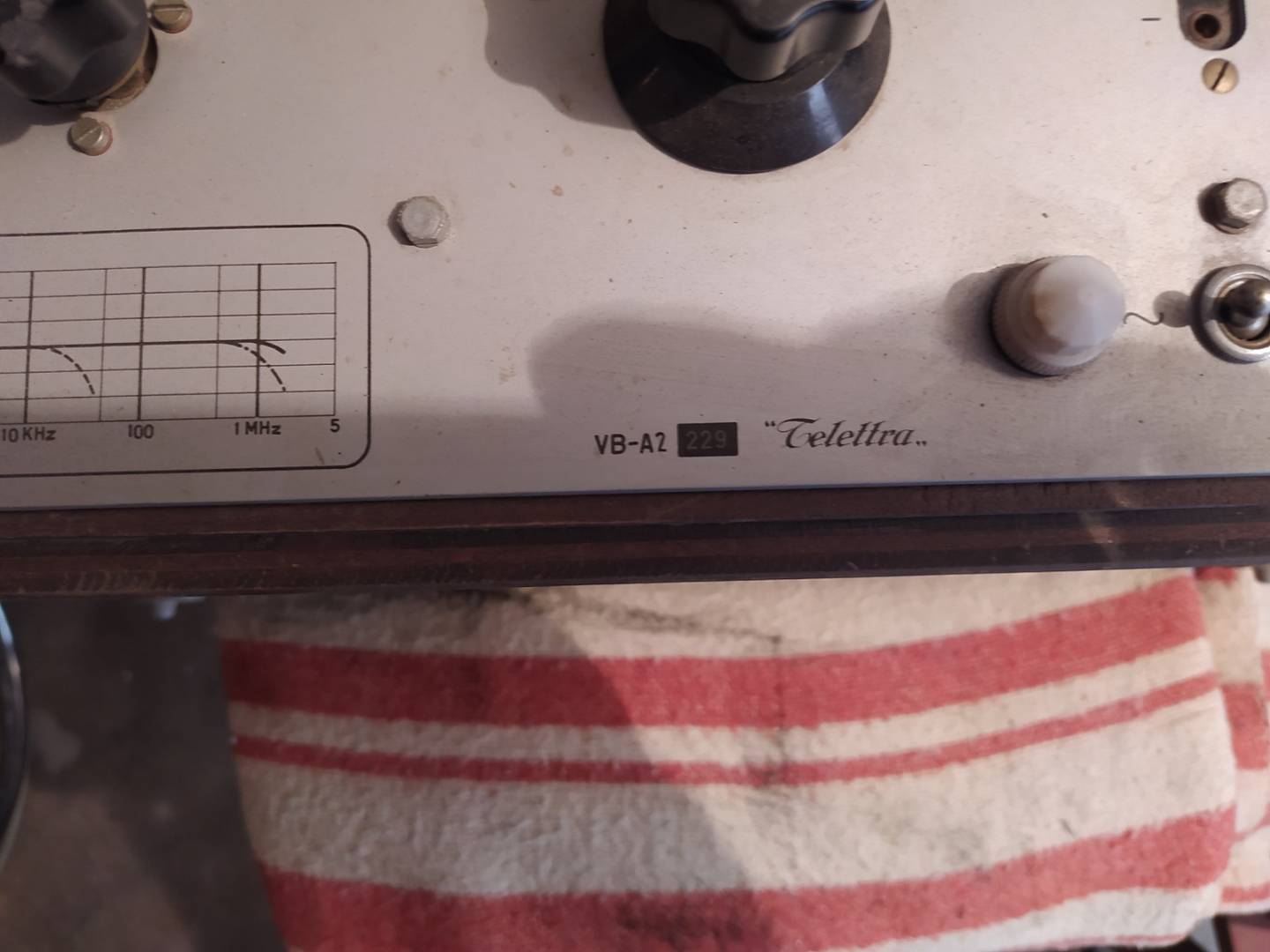

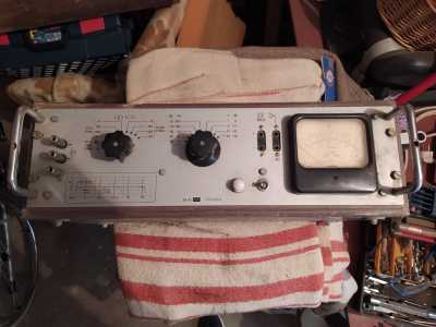

Ha llegado a mis manos esta reliquida que no tengo ni idea que es.
Creo que es un aparato de medición de telefonía (tal vez proceda de una estafeta de telegrafos), de la casa Telettra, modelo VB-A2
Telettra Española, se que era la rama española de la Cia Telettra italiana de los años 60 / 70.
¿alguien sabe algo de este aparato?

No tengo ni idea de qué es, ni para qué podría servir. Sólo apuntar que VB y A2 se suelen usar como voltaje barrera y denegación de área, como va seguido de un número, que no sé si es variable o una pegatina, podría no ser el modelo sino algún tipo de indicación de lo anteriormente dicho.

Juanlu:
yo pienso que puede ser un voltímetro/decibelímetro con tres entradas con diferentes rangos e impedancias de entrada (mando izquierdo): 0,5 Mohm entre 50 Hz y 1 MHz (izquierda), 75-150-600 y 20k entre 50 Hz y 10 kHz (izquierda a centro) y 75-150-600-20k entre 10 kHz y 0,7 MHz (centro-derecha) (lo mismo indica el gráfico inferior, para indicar cómo cae la sensibilidad fuera de esos rangos). El mando de la derecha es el de rangos de tensión en mV-V o dB (desde -50 dB/3 mV hasta 30 V / -30 dB). Aunque pone dB, debería poner dBV, ya que 1 V es igual a 0dBV. Ojo, que al ser tensiones, el número de dB es doble que si estuviéramos hablando de potencias.
Puedes comprobarlo con esta calculadora: https://www.translatorscafe.com/unit-converter/es-ES/dbm/
yendo a la parte de "Relación de los niveles de amplitud".
En el siguiente apartado puedes comprobar la relación entre dBW y dBV, que depende de la impedancia. En el caso de este voltímetro, al poder medir con diferentes resistencias de entrada, no es posible una conversión directa en una única escala.
No se trata de un voltímetro selectivo, ya que no tiene posibilidad de ajustar a una frecuencia determinada dentro de cada uno de los rangos.
Espero que alguien te pueda dar más información.

Juanlu, busca a EA4AHF, Alfonso. De mi parte y pregúntale a él. Curró en Telettra.

Jon creo que van por ahí los tiros, debe ser como un comprobador de líneas o así.
No obstante le he mandado un correo al colega que indica Diego a ver si el lo conoce o incluso manejó alguno.
Os informo con la respuesta, así saciamos todos la curiosidad jeje.
