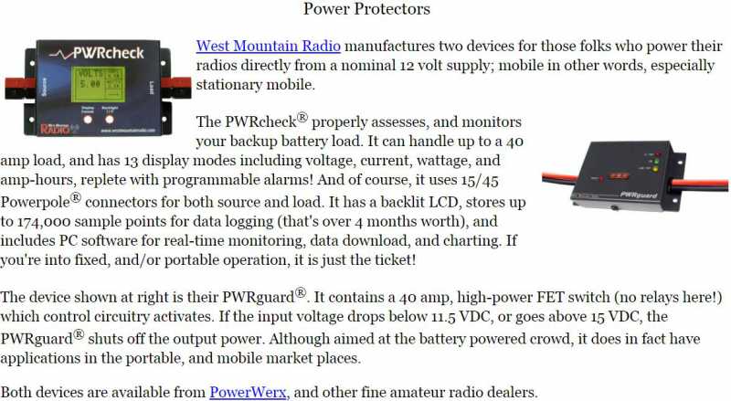

#274370  - 19 diciembre, 2015 20:03
He visto la web de K0BG y leo que hay un tema interesante de Protectores de energía
West Mountain Radio
PowerWerx
