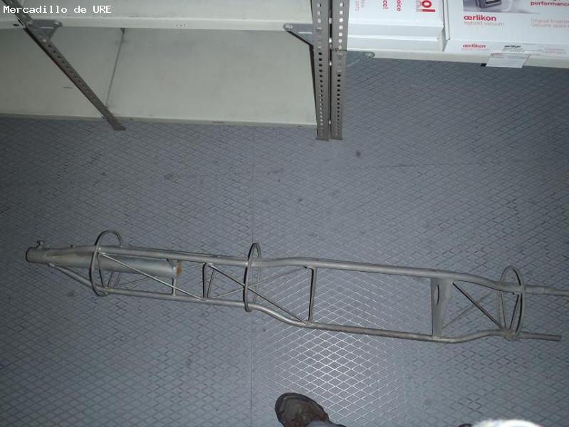

EA7ZZ
Mensajes: 150
#176041  - 12 enero, 2012 10:32
Hola Asier,este es mi puntero.

EA7AIN
Mensajes: 3186
#176043  - 12 enero, 2012 20:22
El puntero que tengo puesto es Televés de 1,52m de alto, con un HAM IV. Igual al de la foto.
