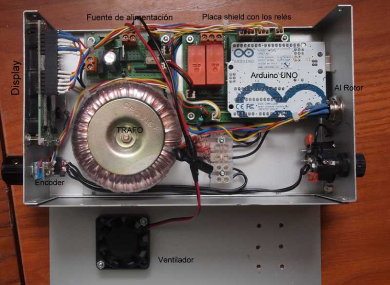

Otra opción es la de instalar un controlador con Arduino. El software ha sido creado por un equipo de radioaficionados liderado por Anthony Good, K3NG. Esta aplicación sirve para controlar rotores azimut y elevación con una amplia gama de posibilidades en cuanto a tipos de sensores, sistemas de rotación, frenos, velocidad, etc.
Para montar el sistema de K3NG puedes hacerlo de diferentes formas. Montado como el que te propone EA6AKN, con kits y shields específicos que te pueden ofrecer varios fabricantes (sus direcciones están en la web de Anthony) o como yo, montando el controlador a partir de cualquier Arduino (lo he montado con el nano, UNO y MEGA). En mi caso funciona correctamente desde hace varios meses, los componentes no pasan de 60 euros (excepto el trafo) para un controlador únicamente azimutal. Únicamente el decodificador del rumbo de la antena (cuyo rotor es un G-600 con un sensor basado en un potenciómetro) es tan sensible que detecta cualquier variación de unos milivoltios y la lectura varía al compás de los movimientos de la antena.
