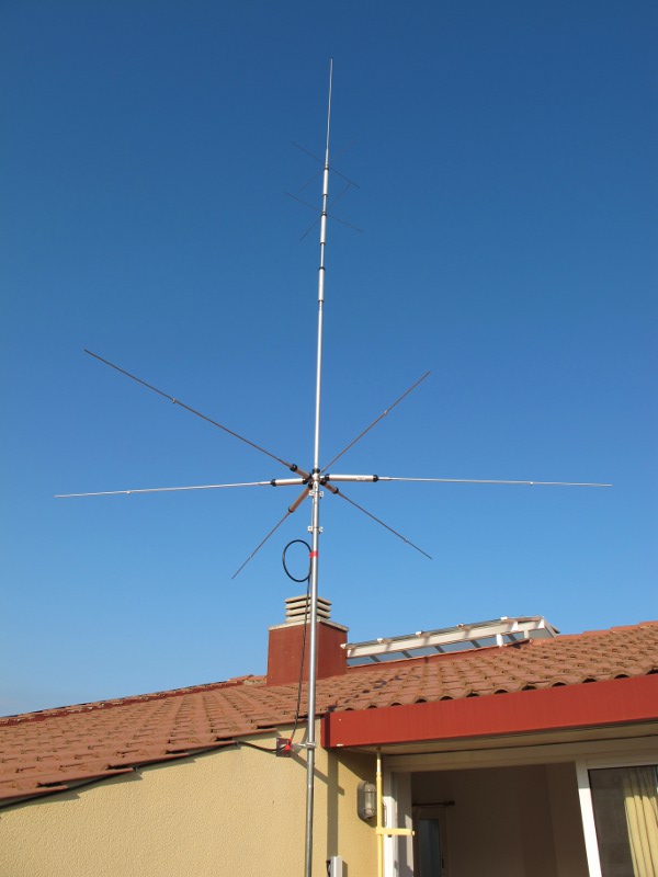

Y ahora estoy un poco apantallado en un radio de 180º, a lo mejor por este motivo tengo problemas. Mañana intentaré ajustar los radiales en 80 y 40 y comentaré. [img] [/img]

Este es el esquema de los radiales Tomás.
Voy a verificar los míos, ya que los monté en un orden que no molestara visualmente a los vecinos

Solucionado el tema con mi CP-6. En mi caso Tomás, lo que he hecho ha sido ajustar el dipolo en 80 ( recortar 30 cms ) y colocarlos en el orden que mandaba el manual, resultado……… SWR 1,1 en la frecuencia que quería ( usando acoplador ).
Tomás, coloca los dipolos en orden y vuelve ajustarlos en 40 y 80.
Ya nos contarás.

Tema solucionado ,colocando los radiales como Márius me a dicho, en 80m hay sin acoplador el tema no tan bueno no la baje de 2 con 100w,y eso que tengo el R2 pero ya más no pude y así la deje, ya pondré una foto para que se vea como la tengo
