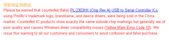

Buscando solución, encontré lo siguiente en la página de Prolific:
Así que hay Prolific copias que no funcionan con los controladores originales de Prolific.
Eso parece el problema que yo tengo, que pensaba que tenía un cable Prolific y no, solo es copia y lo peor, incompatible.
Si pierdes el CD original con los controladores originales... malo.
Menos mal que son baratos...
