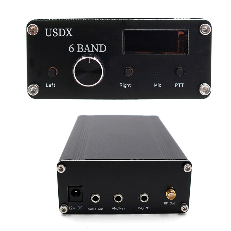

- Hola y gracias por atender mi petición de ayuda.
El motivo es que compré un transceptor chino uSDX de 6 bandas y en fonía al activar el PTT sale una portadora que se quita nada mas hablar algo ante el micrófono , ya sea el que está en el frontal del equipo o uno exterior. Solamente ocurre esto cuando activo la transmisión y si no hablo sigue la portadora hasta que lo hago , entonces todo funciona normal y en los espacios en blanco la potencia cae a cero. Vuelvo a transmitir y otra vez igual todo el proceso.
Realmente estoy muy despistado con esta anomalía y espero que alguien me pueda ayudar con este problema. Gracias por anticipado y un saludo.

parece un enganche producido por la polarizacion del PA, buscando por ahi he encontrado como debe ajustarse ,igual el tuyo esta muy justo comprueba los menus que te indican ,copio y pego lo que dicen:
‎5- Ahora ajustaremos la potencia de salida de RF. Seleccionar de banda seleccionar cambia la banda deseada. ‎‎ No olvide que ambos interruptores de banda deben estar en la misma posición, lo que significa que si la posición de banda 1 LPF es la banda en la que desea trabajar, el interruptor de selección de banda 1 y 2 deben estar ambos en 1 posición. Y estos tienen que coincidir con la banda de sintonización de la pantalla‎‎ Conecte su micrófono a la entrada MIC / PTT y conecte su medidor de potencia de rf.‎
‎ ‎‎Seleccione el modo CW‎‎ presionando el pulsador derecho. ‎
‎ Presione el botón izquierdo e ingrese al área del menú y desplácese hasta 8.3 PA Bias MAX y disminuya eso a 100. Luego desplácese hasta 8.2 PA Bias Min y desplácese hasta 20. ‎
‎ Ahora presione PTT y verifique su potencia de salida. Si todo está bien, entonces debería ver algo alrededor de 3.00 a 3.50 vatios de potencia de salida de rf. Ahora registre su potencia de salida con su corriente extraída en esta salida. ‎
‎ Ahora ingrese al menú 8.3 PA Bias max y aumente de 100 en incrementos de 10 y transmita en cada incremento para ver su salida de rf y corriente. Si se encuentra en un estado en el que la corriente está aumentando, pero la potencia de rf se mantiene en donde está sin un aumento significativo, entonces estamos saturando los mosfets de PA en una zona ineficiente, por lo que debemos retroceder hasta que la potencia de rf permanezca igual, pero la corriente disminuya. Cuando veamos que la potencia de rf también retrocede, entonces estamos listos, déjalo así.‎
fuente aqui.uSDX TriBand SDR All Mode QRP Transceiver - Ankara Telsiz ve Radyo Amatörleri Kulübü Derneği (antrak.org.tr)
este es de tres bandas pero el circuito supongo sera el mismo y forma de ajuste.un saludo

- Hola de nuevo y perdón por la tardanza.
Ya he encontrado el problema , era solamente ajustar en el menu
3.2 la opción "Noise Gate" con un valor menor , lo cual ya no me provocaba este efecto en la transmisión y no genera una portadora.
Muchas gracias por la valiosa ayuda y saludos. 73.
