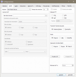

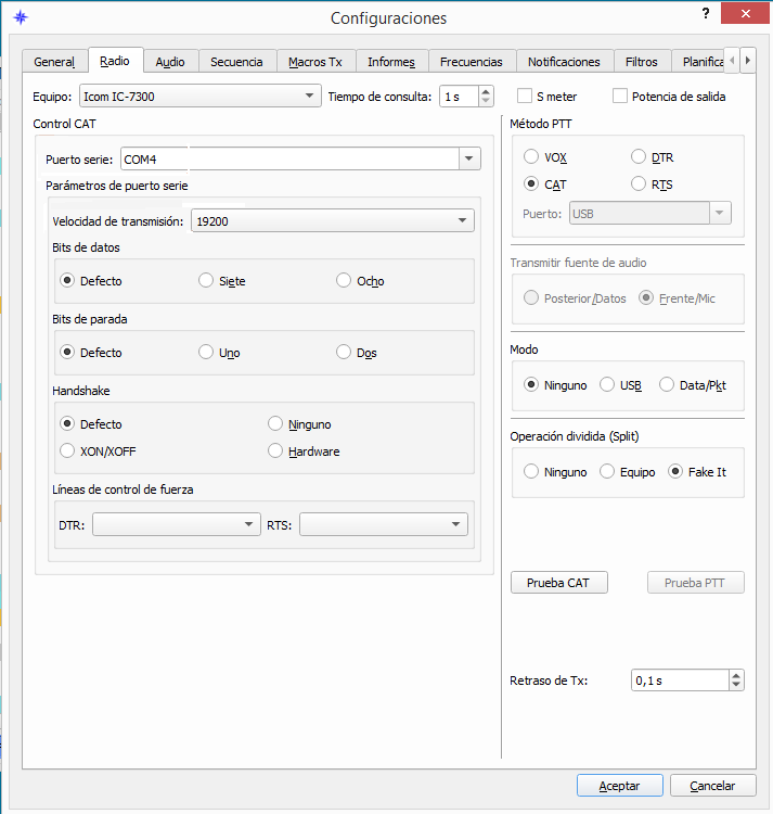

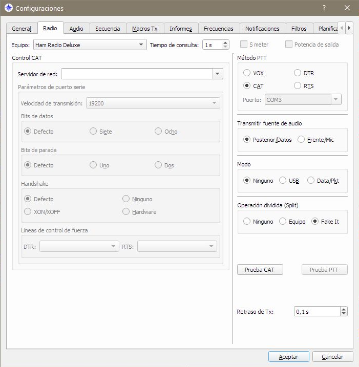

Simplemente te incluyo las dos configuraciones que uso con y sin HRD asi me funciona perfectamente.
Radio HRD
Ajustes 2 Pestanya Radio 01

Si, quiero mantener la configuración actual aunque pueda haber otras. Comprobaré tus configuraciones.
