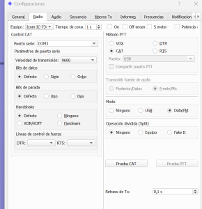

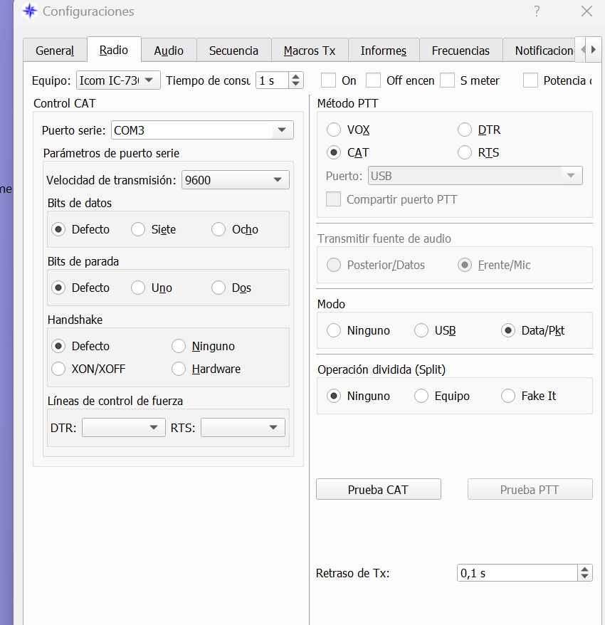

Buenos dias, sin más se me ha desconfigurado la configuración para enlazar la 7300 con el JTdx y no hay manera de que me funcione.
Tengo instalado el COM ( en mi caso el COM 3 ), altavoces, etc, en fin lo de siempre.
El Icom en el apartado de conectores lo tengo como siempre no he tocado nada
Alguna sujerencia a que es debido que no enlace.

Lo que yo hago es poner en pantalla el "Administrador de Dispositivos", expando la carpeta de puertos COM, entonces desconecto el USB de la radio y lo vuelvo a conectar, prestando atención a ver que puertos desaparecen y vuelven a aparecer.
Una vez que ya tienes el puerto COM localizado, toca comprobar que la velocidad es la correcta, yendo a las propiedades y haciendo que la velocidad seleccionada en la radio coincida con la del puerto, y con la del programa.
Lo mismo con los "Dispositivos de audio".
Por último, el JTDX tienes la opción de prueba de CAT y prueba de PTT, pudiendo probar si ambos funcionan.

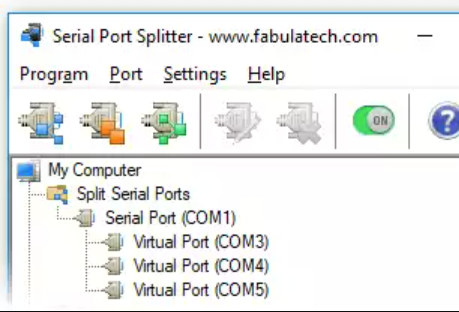

El problema es que si un programa "ocupa" un puerto COM, ningún otro programa puede acceder a él, a no ser que...
Uses duplicadores de puertos COM.
Publicado por: EA6B
aplicaciones para duplicar puertos como va esto
Son unos programitas que simplemente le dices que puerto quieres duplicar y el programa crea dos nuevos COM (virtuales) con iguales funciones que el original. De esa manera ya puedes adjudicar cada uno de los nuevos COM a los distintos programas.
Muchos de esos programas son de pago, y hay algunos gratis. Solo tienes que buscar:
"Serial port splitter"
O
"Virtual COM port"
y ya te aparecen todos.
Ahora mismo yo no se cual recomendarte. El que tenía de mano, la última vez no pude hacerlo funcionar.
A ver si algún compañero por aquí nos indica alguna opción BBB.
