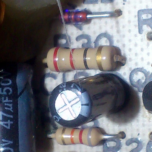

Si no te es molestia quitar 8 tornillos y me miras la R30, esta detras del conector de mechero junto a un toroide grande y dos condensadores.

Tengo la foto y ampliación de la resistencia R30. Por lo que veo es de 22 Ohmnios 0,22K y 1/2w aunque de cambiarla igual te entra una de 1w. (5% tolerancia).

Muchisimas gracias Asier!!
A ver si esta mañana me da tiempo a comprarla y la pongo cuando tenga un rato.
Ya te dire si cambiandola funciona. Si no tendre que indagar un poco mas.
Las fotos de mucha calidad, si señor!
Un abrazo y gracias otra vez.
