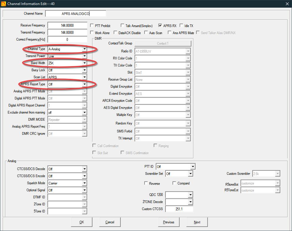

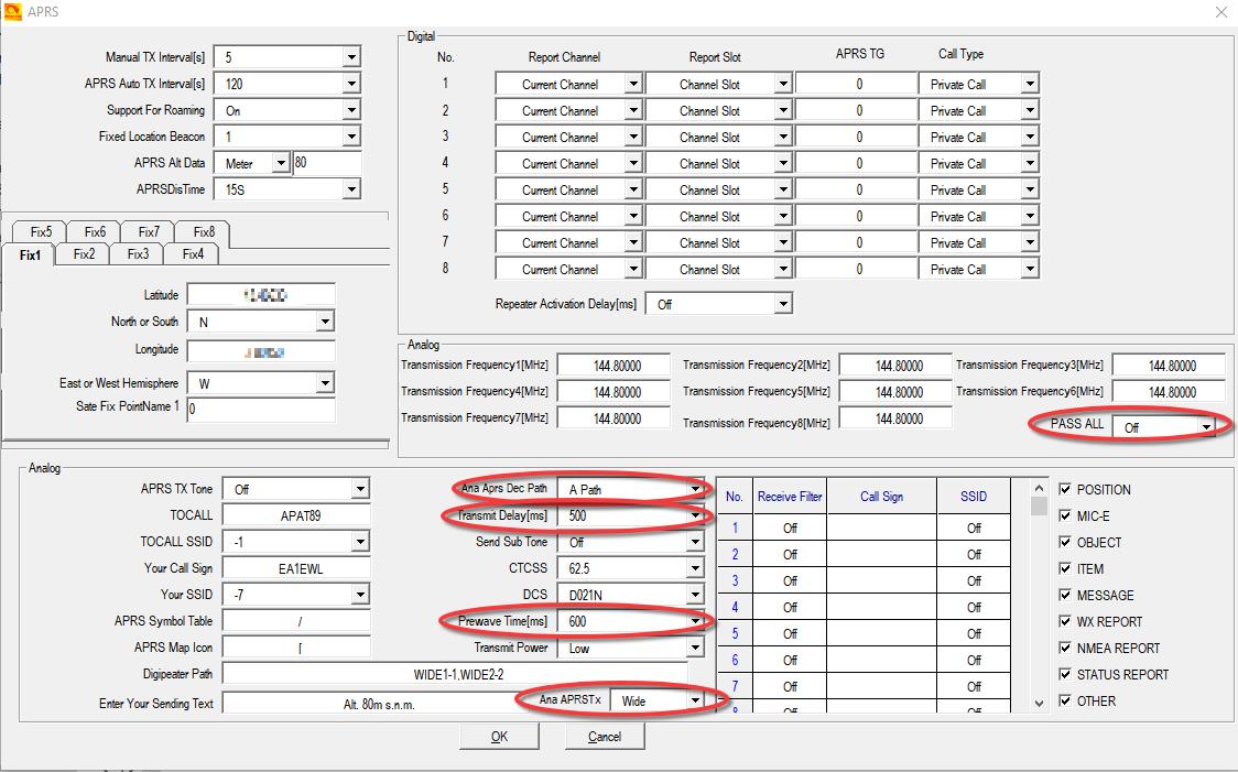

Os adjunto unas capturas (como las enviadas a PIHERNZ) donde pueden verse, enmarcados en líneas rojas, los campos en los que he ido cambiando parámetros de ajuste por si alguno de ellos pudiera influir en el problema, sin éxito.

Así a simple vista de tus pantallazos veo cosas que no me cuadran mucho, como el 'APRS Report Type' y otros (aunque estos otros no influyen en la recepción, mi opinión es que no están bien configurados).
Me vas a permitir que cuando llegue a casa y tenga tiempo te adjunte unos pantallazos de mi configuración y te detalle unos cambios que debes hacer, según mi opinión. [Tengo un horario laboral muy chungo, así que no me comprometo a darte hora de cuándo voy a poder dedicar tiempo a esto.]

No, los pantallazos no indican cómo lo tengo configurado actualmente, indican (circundados en rojo) los ajustes que he ido modificando por si sonaba la flauta pero, como digo, sin resultado.

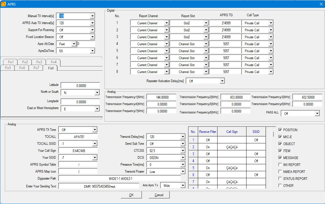

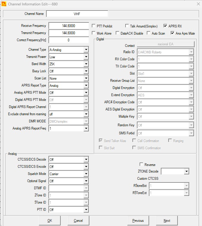

Vale. Esto es lo que te puedo ofrecer por mi parte. Ten en cuenta que, debido a diferentes versiones de CPS, firmware y equipo, hay ligeras variaciones:
Captura de pantalla 2026 07 16 121147
Por una parte, 'APRS Report Type' debe ser 'Analog'. Esto le indica al equipo que el tipo de APRS para este canal será analógico, no digital ni 'off'. Por otra parte, cuidado con 'Custom CTCSS', que parece que está filtrando por subtono, y lo que no lleve ese subtono no lo tiene en cuenta (no levanta el squelch).
Aquí tu propiedad 'Ana APRS Dec. Path' se me escapa. No sé qué es ni qué valores puede tomar (juega con ello). El resto de valores los veo bien:
Captura de pantalla 2026 07 16 121356
Recuerda lo dicho anteriormente: un canal en una zona y sintonizado ese canal en uno de los VFOs.
Espero que te sirva de ayuda.

- 'APRS Report Type' lo he probado de las dos maneras posibles en mi caso "OFF" y "Analog" ya que "Digital" no lo he probado porque en digital no he hecho nada, lo probaré más adelante.
- Con "Custom CTCSS" no hay problema porque no está activado en el campo correspondiente y está en 'OFF', ese campo es por si se necesita un subtono diferente a los estándar y es operativo cuando en el campo 'CTCSS' se elige 'Custom CTCSS'. Además ese no es el problema porque las tramas las recibe y se oyen perfectamente pero no las decodifica y no muestra la información en la pantalla (si estuvieran 'filtradas' por subtono no se oirían)
- En cuanto a 'Ana APRS Dec. Path' se refiere a que puedes elegir trabajar APRS entre el Canal/VFO 'A' o el 'B' (si lo tienes configurado en uno pero utilizas el otro, por supuesto que no funciona) tienes que utilizar el 'A' o el 'B' según lo tengas configurado. Por ejemplo, como curiosidad y sin que venga a cuento, en el Yaesu FT-5D el APRS sólo funciona en el 'B'.

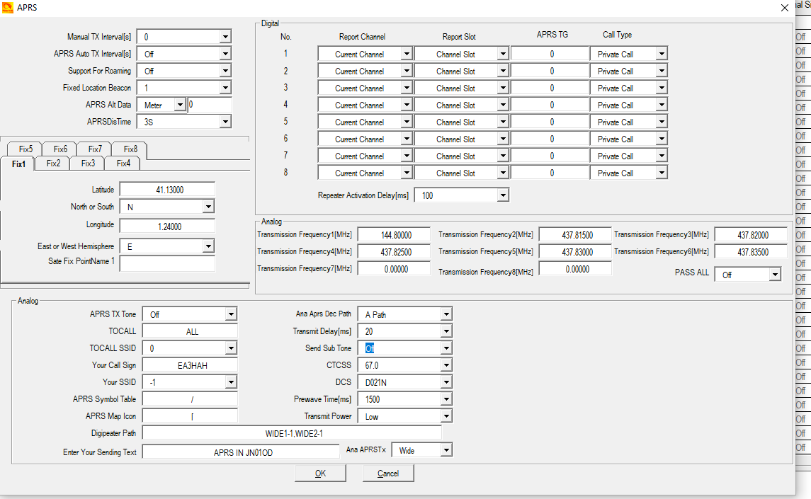

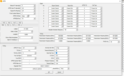

Hola, te voy a pasr como lo tengo. Mi firware es el 1.05, pero con el 1.03 tambien funcionaba.

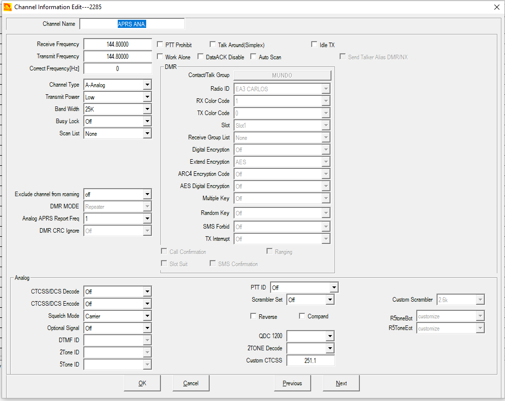

Tengo un canalque le llamo APRS asi:
APRS 2 890
Y luego has de poner en el menu especifico algo como esto que tengo:
APRS 890

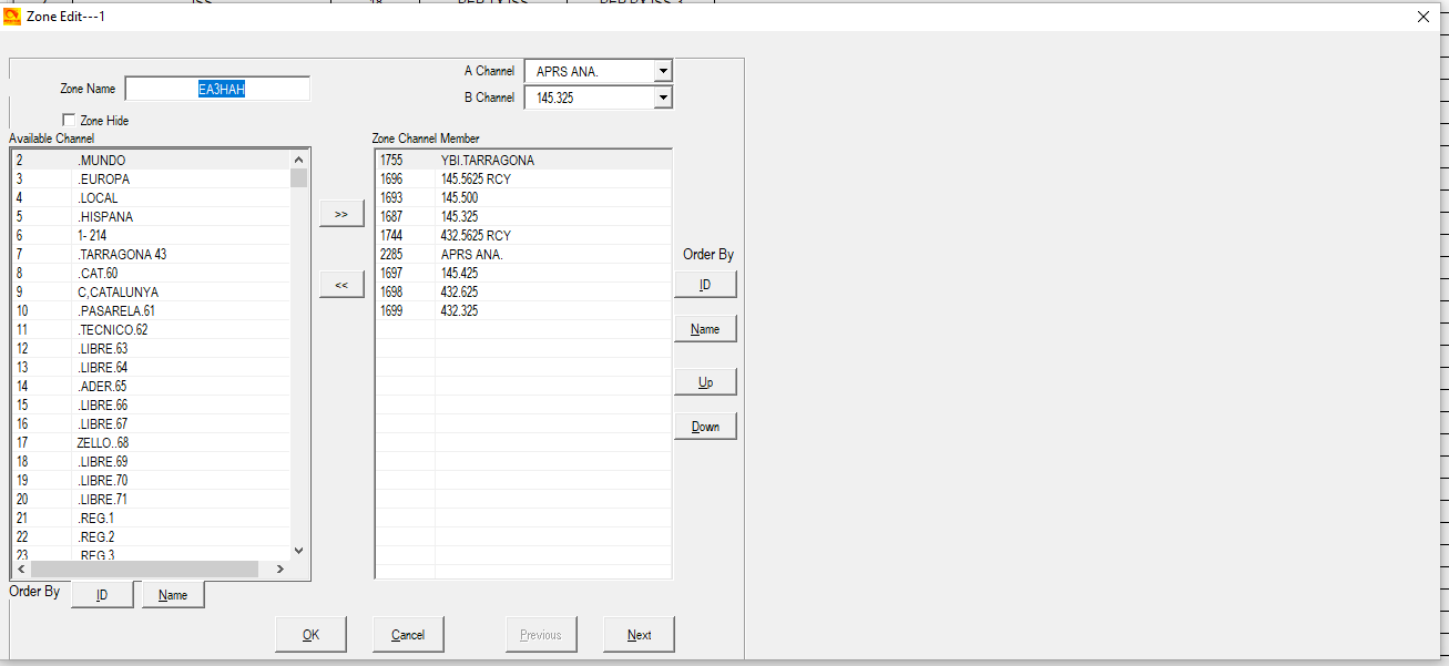

y en la zona EA3HAH tengo puesto la memoria que es el APRS
APRS 3 890
Espero que te sirva
73 de Carlos

Todo eso lo tengo configurado y probado con las versiones 1.03; 1.04 y 1.05 sin resultado alguno.
Observo que en la primera imagen de tu CPS, en la configuración del canal, no aparece la opción de activar la RX APRS aunque no es significativo, solo es una variación de opciones.
Por lo demás todo ello está configurado adecuadamente pero como digo, sin resultado.
