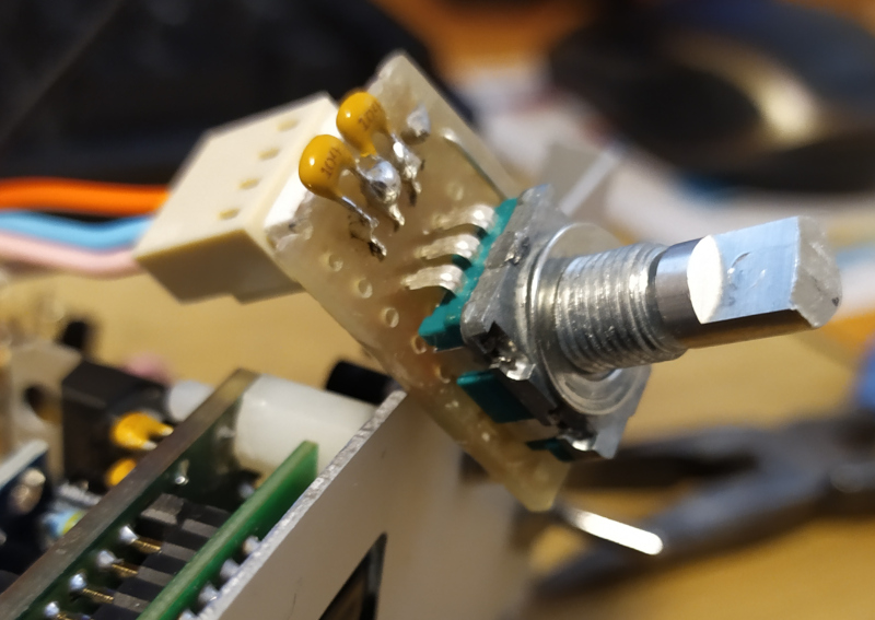

He usado un en un par de proyectos (el mando de un DDS y el preselector en un mando de rotor). Los encoders que he utilizado eran chinos "low cost"
absolutos de 24 posiciones y los he montado con condensadores de desacoplo de 100nF en cada una de los pines de dirección, no he tenido ningún problema. Nunca he utilizado un módulo montado y he probado su funcionamiento con un pequeño sketch.
