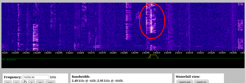

#241250  - 31 diciembre, 2013 17:20
Cuidado con las modulaciones que después pasa lo que pasa.
Curiosamente las 2 modulaciones que se ven en el circulo rojo son de 2 estaciones EA3 (acabadas en L) ahora mismo, luego no nos estrañemos de la fama que nos pongan.
#241261  - 31 diciembre, 2013 17:29
Claro que no solo somos los EA, estos son italianos.
