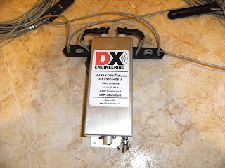

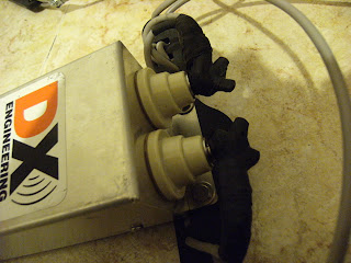

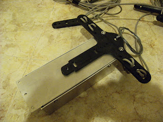

Hola a todos yo me acabo de hacer un dipolo para 40/30 "BIGOTE DE GATO"
Asi me a quedado de chulo.
Ahora me falta que me venga mi amigo EA6TS y me ayude a montarlo despues de un meson. JIJIJIJ.
Bueno en serio, esto es lo que acabo de montar y espero que me vaya bien.

Hola a todos:
Jose ¡¡¡ con lo que se ha ahorrado 5ka y lo que te cobraré a ti por montar eso.......
como me voy a poner
