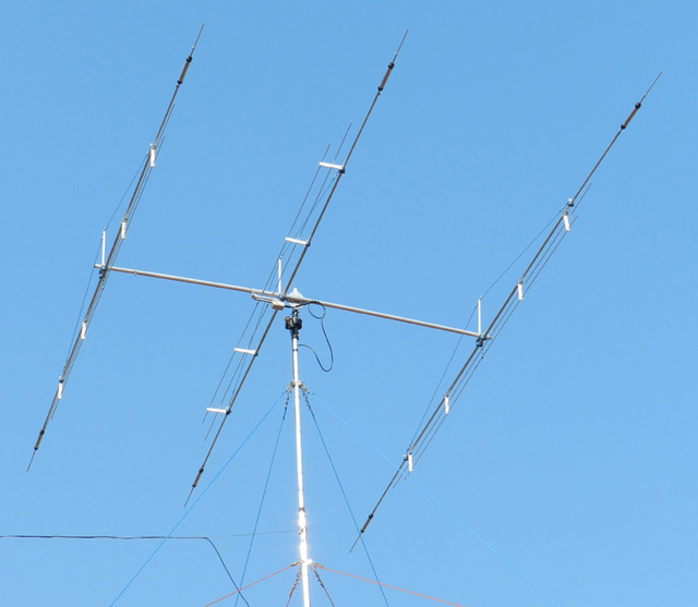

hola a todos eh encontrado esto por la red tengo una antena de 3 elemt y 3 bandas 10 15 20 .... de la marca hidaka vs33 . lo cual al ver esta foto no se si alguien me puede ayudar haber si se le puede hacer a la mia ........

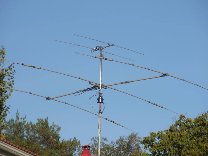

esta es la mia
EC7KW
Mensajes: 1120
#249348  - 1 abril, 2014 15:51
esto es lo que me comento el amigo que hizo la antena de arriba ..
Hello!
If you want to make the WARC bands to your A3S Cushcraft, bandwidth 24 MHz will work, but a range of 18 MHz will detune the antenna base. Therefore, the additional element, for example, the vibrator, is longer than the element of trapami strand core, or 14-21-28 MHz. I solved it this way, that the basic elements of the work so that the ladder we have frequency of 21 MHz, the end of the ramp bandwidth 18 MHz, the one element working for 14 MHz, and on hangers, on thin tubes, are the 24 and 28 MHz .
Best Regards!
