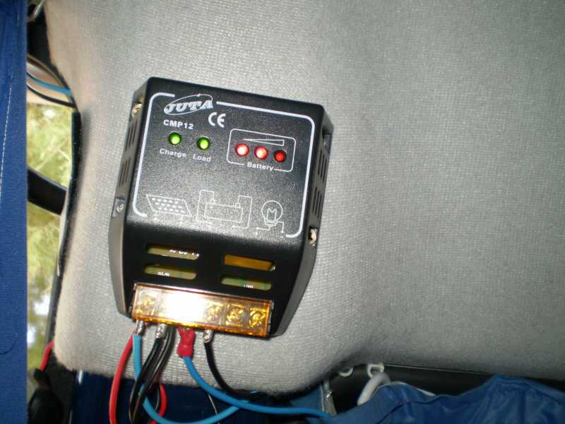

EB2FJN
Mensajes: 819
#134703  - 26 enero, 2011 09:54
Hola chicos.
Este es mi regulador, hay muchos en el mercado, pero este es el mio.
Saludos Pedro Eb2FJN
